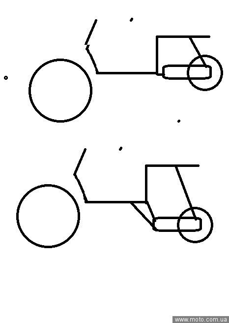

22.11.2010 р. відповів для pusk
а почему боятся ? думают про пары бензина ?
эх...художник из меня никакой
но вот верхний вариант это 16тое колесо без переделок рамы,
нижний с переделками
Сообщество Пенсионеров 19+(закрытая ветка)Валерьевич
я не могу в пайнте рисовать 05_shok
убивает  35_hang
а клоню я к тому что в идеале картер должен стоять параллельно с ровной площадкой,
как и пол(там где ноги стоят)
