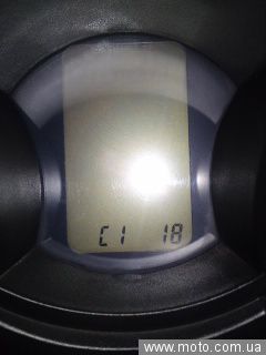

Вот, нашел более понятное описание о регулировки СО.
""" 1. Поверните ключ зажигания в положение "OFF" и держать активирован переключатель остановки двигателя (красная кнопка должна быть активной, то есть, в теории можно включить скутер).
2. Одновременно нажмите и удерживайте кнопку выбора "SELECT" и кнопку сброса "RESET" позицию зажигания в положение "ON" и продолжать настаивать в течение 8 секунд или больше.
ПРИМЕЧАНИЕ:
Все дисплеи на приборной панели выключены, за исключением одометра просмотров.
"DIAG" появляется на ЖК-дисплей часы цифровые.
3. Нажмите кнопку выбора "SELECT" для выбора режима регулирования угарный газ «Ко» или диагноз "DIAG".
4. После выбора "Ко", нажмите кнопку выбора "SELECT" и кнопку сброса "RESET" в течение 2 секунд или больше, чтобы активировать выделение.
5. Нажмите кнопку выбора "SELECT" и кнопку сброса "RESET", чтобы выбрать цилиндр.
6. К объемы CO, нажав кнопку выбора "SELECT" и кнопку сброса "RESET".
ПРИМЕЧАНИЕ:
Регулятор громкости окиси углерода СО отображается на жидком одометр дисплей.
Для уменьшения объема CO настройку, нажмите кнопку сброса "RESET".
Для увеличения числа цилиндров, нажмите кнопку выбора «ВЫБОР».
7. Отпустите кнопку "RESET" и "SELECT" кнопку, чтобы сделать выбор.
8. Нажмите кнопку "SELECT" и "перезагрузка" одновременно.
9. Поверните ключ зажигания в положение "OFF" для отмены режима.
ЛИЧНЫЙ ПРИМЕЧАНИЕ: Очевидно, что СО может быть изменен только на холостом ходу (например, если вы измените глушителем и трещин к минимуму, просто поднимите немного, чтобы решить со). """
Ради интереса, залез в регулировку.
Цифры какие то там не понятные для меня, может есть кто более грамотный.

16.09.2011 р. відповів для Juck
01_smile
А у меня другие циферки, может из-за того что мой японец, а твой европеец  06_question

16.09.2011 р. відповів для andREY73
01_smile
сделай фото -(какие цифры показывает)?

19.09.2011 р. відповів для Juck
01_smile
Походу я не попал в меню регулировки СО  05_shok, да и попробовал наспех на работе, у меня была первая буква d а потом цифры при переключении не идущие подряд  06_question

19.09.2011 р.
Полистал итальянскую инструкцию (додумался ее прогонять через переводчик), оказывается я сам того не подозревая попал в режим диагностики.
РЕГУЛИРОВКА ВЫХЛОПНАЯ объема газа
 _NOTE:
Будьте уверены, чтобы установить уровень CO плотности стан-
стандартным, а затем отрегулировать громкость выхлопных газов.
1. Включите главный выключатель в положение "ВЫКЛ" и установите
выключения двигателя в положение "ВКЛ".
"SELECT" и "RESET" кнопки, включите
главный выключатель в положение "ВКЛ", и продолжают настаивать
Кнопки в течение 8 секунд или больше.
 _NOTE:
• Все отображает на метр исчезают, кроме
одометр дисплеев.
• "DIAG" появляется на ЖК одометр.
3. Нажмите кнопку "SELECT" для выбора CO
режим настройки "СО" или диагностических
режим "DIAG".
4. После выбора "СО", одновременно нажмите
"SELECT" и "RESET" кнопки в течение 2
секунд или больше, чтобы подтвердить выбор.
5. Убедитесь, что "С1" появляется на одометре
ЖК-дисплей, а затем одновременно нажмите
"SELECT" и "RESET" кнопки на 2 сек-
пяти секунд или больше.
6. Изменение объема CO корректировка
нажатием кнопки "SELECT" и "RESET", но-
тонн.
 _NOTE:
Объем CO регулировки появляется на
одометр ЖК-дисплея.
• Для уменьшения объема CO регулировки,
нажмите кнопку "Сброс".
• Для увеличения объема CO регулировки,
нажмите кнопку "Выбрать".
7. Отпустите кнопку "RESET" и "SELECT", но-
тонн, чтобы подтвердить выбор.
8. Включите главный выключатель в положение "ВЫКЛ" для отмены
режиме.
http://s14.radikal.ru/i187/1001/03/4940fd773d51.jpg Live to ride, ride to live
honda pal(6т)>YAMAHA JOG NEXT ZONE ZR(22т)>yamaha cygnus 125(15т)>VIPER MATRIX 150(пока >20т),YAMAHA GRAND MA
19.09.2011 р.
Регулировка громкости выхлопа: _ Установите уровень плотности СО на стандартные значения, а затем отрегулировать громкость выхлопных газов. 1. Поверните ключ зажигания в положение "OFF" и повернуть выключатель остановки двигателя в положение "ВКЛ". 2. Нажмите и удерживайте одновременно кнопки "SELECT" и "RESET" кнопку, поверните ключ зажигания в положение «ON» и удерживайте кнопку в течение 8 секунд. ПРИМЕЧАНИЕ: _ • Все отображает на приборы выключены, кроме спидометра. • "DIAG" отображается на жидкокристаллическом дисплее одометр. 3. Нажмите кнопку "SELECT" для выбора режима регулирования "КО" окисью углерода или диагноз "DIAG". 4. После выбора "СО", одновременно нажмите "SELECT" и "RESET" кнопку в течение 2 секунд, чтобы включить отбора. 5. Убедитесь, что на дисплее появляется "С1", а затем одновременно нажмите "SELECT" и "RESET", по крайней мере 2 секунды. 6. Изменение громкости СО, нажав кнопку "SELECT" и "RESET". ПРИМЕЧАНИЕ: _ громкости окиси углерода выводится на дисплей одометра жидкого кристалла. • Для снижения объема CO настройки, нажмите кнопку "RESET". • Для увеличения объема CO настройки нажмите кнопку «ВЫБОР». 7. Отпустите кнопку "RESET" и "SELECT", чтобы активировать ваш выбор. 8. Поверните ключ зажигания в положение "OFF" для отмены режима.
01_smile
У меня кстати  модель- 5RU9-для внутри японского рынка.
Запчасти Yamaha Majesty 400
Змінено: 19.09.2011 р., Juck
20.09.2011 р. відповів для Juck
Ну не знаю, у меня тоже 5RU9, а ключика иммобилайзера на тахометре нет как на твоих фото, и фары освещают левую обочину а не правую, и стояночных огней в замке зажигания нет, все как в описаниях для японского рынка. 20_drinks
