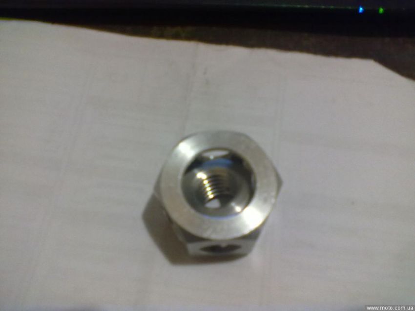

О да,очень эпично!А вот мой вариант спецгайки-вчера только закончил изготовление... 04_blush  85_boast
Ой балуетесь вы, батенька, а на работе работать надо! 03_biggrin Молодец!
Коля, что это за балалайка 06_question
Это изготовлено на токарном станке,по типу изделия ШАР В ШАРЕ...Только это типа гайка в гайке...По аллюминию-кто то тут в теме когда то говорил-как убрать,вот не помню кто!Помоему то ли каустником,то ли чем то подобным...
Когда то подобная прибамбаса у тебя на ключах кажись висела.
Коля, ты прав, нашел в теме, каустиком убирается.
