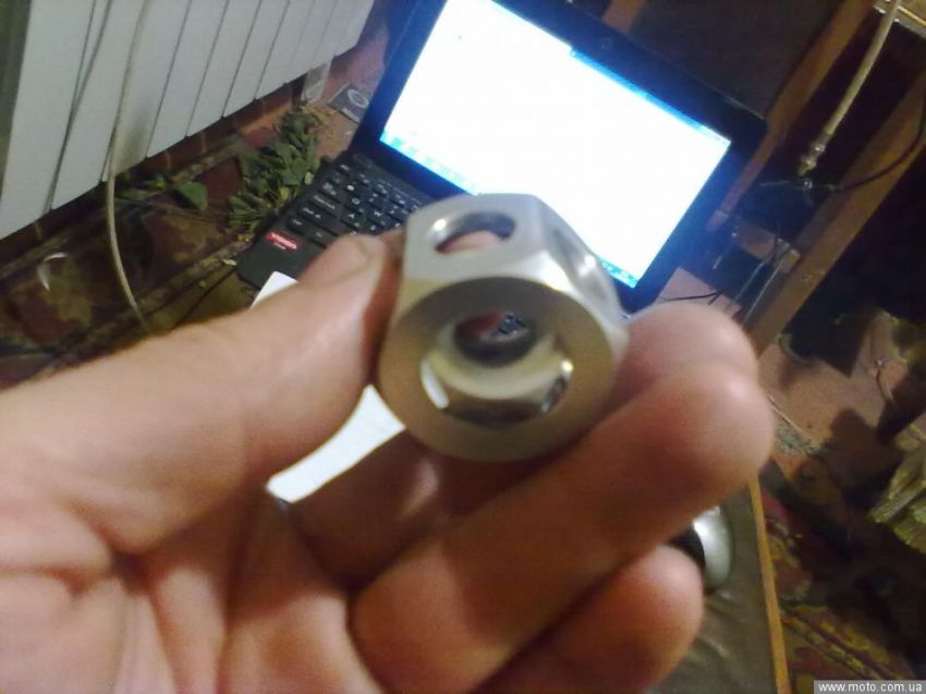

О да,очень эпично!А вот мой вариант спецгайки-вчера только закончил изготовление... 04_blush  85_boast
Коля,интересный у теб фаппарат-в резкости все кроме главного.Если андроидом снимаешь-ткни пальцем в экран-фокусировка сработает и тогда спускай затвор.А если фотоаппарат серьезный-то выставь в настройках фокусировку по центральной точке,а не общевзвешенный.
Дык в серьёзном аппарате автофокус .
22.08.2015 р. відповів для Vervet
Если автофокус настроен на общую картинку,то может главное несфокусировать.Надо ставить в настройках автофокус по центральной точке в центре.Кнопочку спуска прижал,пикнуло и красненькая точка показалась в центре,значит все нужное  в центре будет в резкости
