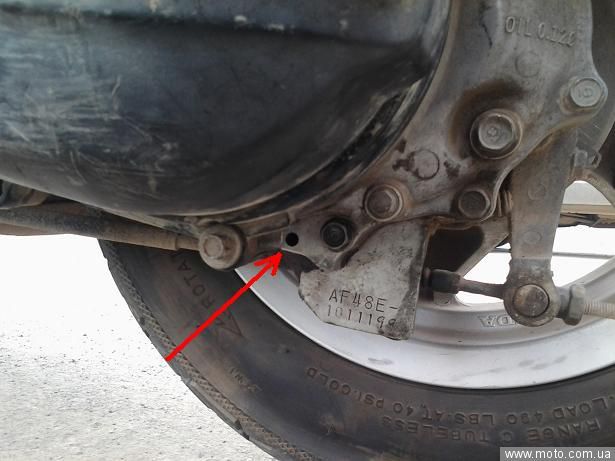

Ром,это у тебя манжета на вторичном валу прохудилась.Когда снимаешь заднее колесо,ты на этом валу видешь подшипник.Вот за ним,на растоянии примерно 1-1,5 см находится эта манжета.Между манжетой и подшипником есть дренажный канал,который ведёт к рычагу на задний тормоз.Вот с него то и течёт.Он сделан специально для защиты тормозных колодок от масла,в случае протечки манжеты.
Поменял масло, залил 120мл (Motul), как написано на картере, и теперь, как сильно нагреется скут, капает масло с указанного на фото отверстия.
Это тоже вышеуказанный манжет надо менять?
Сложная операция?
Сложная операция?
Для замены этого сальника потребуется вскрывать редуктор.В принципе ничего сложного...
Сложная операция?
Я так понял, что придется снимать сцепление (задний вариатор), а у меня нет приспособления для его удержания, при откручивании гайки. Собственно именно поэтому я его и не менял, хотя стоило.
Заеду на скутерное СТО, спрошу сколько будет стоить поменять сцепление и сальник на вторичном валу, т.к. сам наверное не справлюсь с этой задачей.

Лишних денег нет, а также нет свободного времени и есть боязнь что-нибудь сломать (было дело, сорвал шпильку на поршневой, еле достал обломок). Если не заломят цену, то почему бы не доверить это дело профессионалам.
Я правильно понял, если течет масло из отверстия на рисунке, то нужно менять сальник №10 со второго изображения?

Подожди редуктор разбирать,у тебя течёт не от туда,от куда я говорил.На фото я показал.А это отверстие у тебя я не знаю от куда ведёт.Может это сапун и у тебя великоват уровень масла?Надо спрасить у ребят,у которых 48я ЛИДа.

Нет-нет, подкапывает масло именно от туда, откуда я указал. Если присмотреться, на фото, где номер движка (цифры 99), навешивается капелька масла. Я вытирал все насухо и проверял несколько раз, подтекает тогда, когда редуктор сильно нагревается и именно из того отверстия.
Сложная операция?
Это отверстие служит для вентиляции картера редуктора. Я разбирал редуктор. Там эта система вентиляции многоканальная и имеет внутри форму улитки. У меня тоже оттуда масло подтекало.Оказалось все дело в прокладке картера,потому что для правильной работы вентиляции прокладка должна быть пробита дырочками в определенных местах,а у меня одно из отверстий оказалось забито и стенку прокладки продавило но не наружу а в следующий канал и стало капать через это отверстие.В первую очередь сделай так: открути маслоналивное отверстие,а в отверстие помеченное стрелкой вставь подходящую трубочку(от капельницы) и подуй в нее.Должно продуваться,если нет придется вскрывать редуктор.Хотя может быть что-то с уровнем.Масло заливать необходимо по нижнюю кромку маслоналивного отверстия.Удачи
Ты меня наверно не правильно понял,я не оспаривал твоё мнение,просто объяснил,что я указывал на утечку в другом месте.А это у тебя сапун ,служащий для выхода расширенных газов при нагреве редуктора.Проверь уровень,может великоват?Если в норме,значит надо вскрывать редуктор и запастись новой прокладкой.Может она где то порвана,потому что из сапуна масло вытекать не должно,оно остаётся в сложных извилинах канала.
Сложная операция?
Евгений НЕ нужно никуда лесть, НИЧЕГО менять НЕ надо!!! Это отверстие - САПУН, для сброса давления в редукторе, или если перелил масла -то оно при движении "лишнее" от тужа выйдет...
