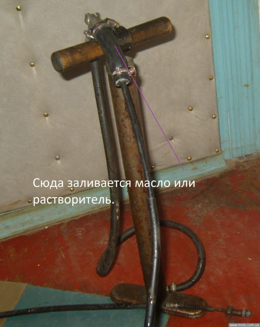

28.11.2012 р. відповів для mike345
Приветствую всех!
Чем трос газа лучше смазать? Назад не возвращается на холоде...
Стоит пока родной... Или новый китай купить?
я обычно маслом мазюкал со шприца или продувал насосом если позволяет форма троса.. трос газа по моему можно только с мед шприца с иголкой масло прокапать так чтоб с другого конца полилось, желательно все три куска промазать а не какой то один...
Приветствую всех!
Тут где то в теме я(та и не только я),рассказывали-как это сделать,но разве сейчас найдеш... 06_question Вкратце:разбирается рука газа и отсоединяется от нее трос.Это позволит отсоединить на раздвоителе два коротких троса.Теперь в раздвоитель потихоньку пшикаем ВД40,и с помощью предварительно изготовленного переходника даем давление(можно насосом,можно компрессором).жилу туда-сюда двигать,и вскорости с противоположного края троса покажется черная жижа.Промываем до тех пор пока чистая ВД не пойдет.Смазка таким же способом.
- добавлю фото насоса с переходником, предоставленное ratman, чтоб более понятно было...
