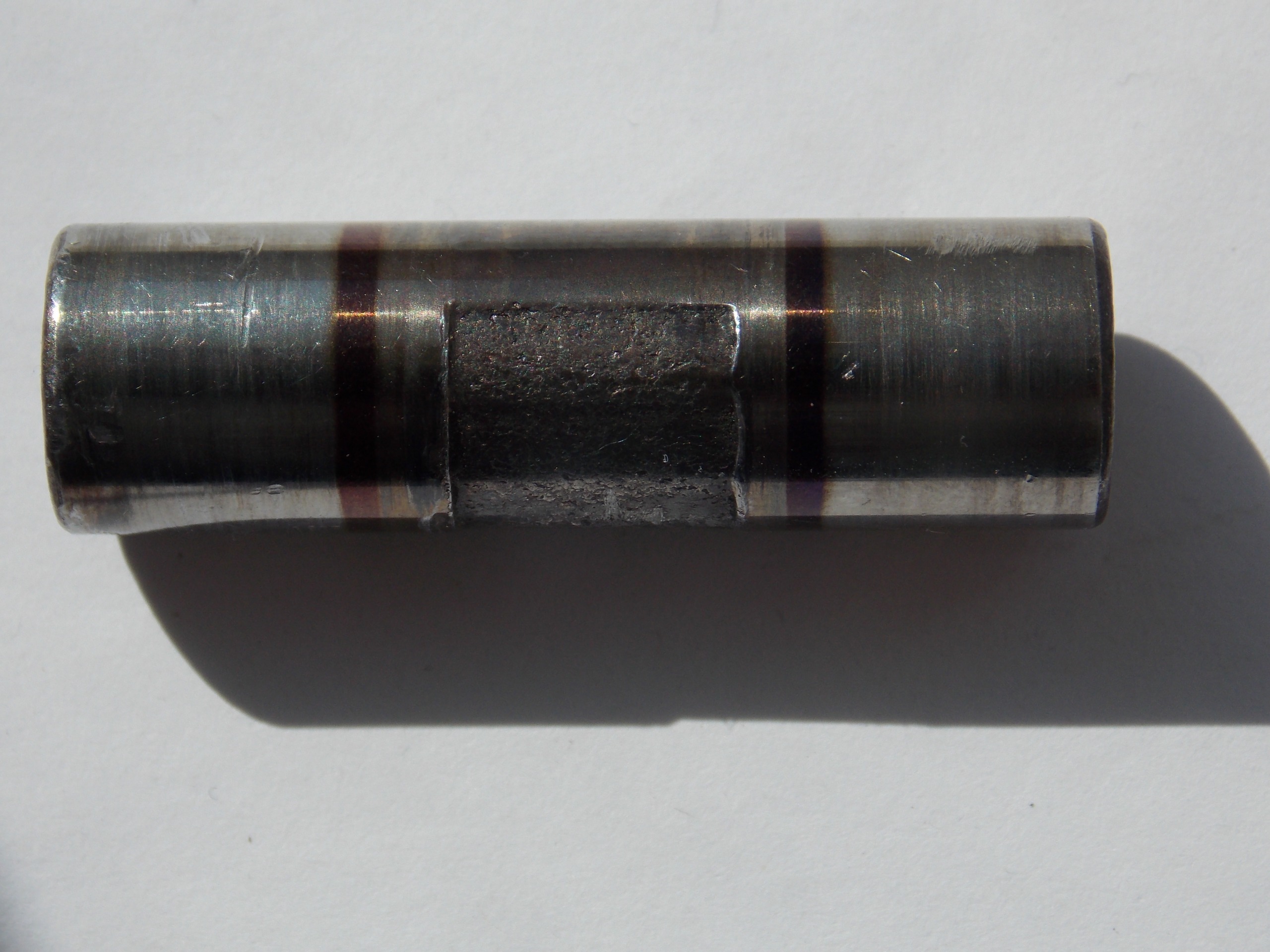

Вот такой сюрпрайз ожидал меня, после снятия поршня. Палец еле выбил:
04.04.2014 р. відповів для Vervet
И что,не слышно было,что мотор звенит? 06_question Редко,но встречались такие пальцы...А попробуй в неповрежденном месте надфилем-интересно,хоть какая твердость есть?И сколько прошел?Что за палец-с какого поршня?
04.04.2014 р. відповів для KOLIAN
Ну на звон я не обращал внимания, ибо после расточки цилиндр уже четвёртый сезон ходит, так что звон это нормально 03_biggrin . Поршень Вландовский, а так как колец к ремонтным поршням нет, то в начале сезона просто покупал поршенёк с кольцами и менял.
Пробовал с  краю надфилем, надфиль скользит , подшипник стоял японский, и с ним ничего не случилось.
Значит со временем появились раковинки-верхний,цементированный слой начал высыпаться,и потом уже по сырому выжрало дальше.Сепаратор я бы заменил,хоть он с виду и не поврежден...
Неделю откатал с другим б/у пальцем и старым сепаратором, разобрал, проверил, всё в норме,через месяц ещё раз проверю, до того времени может расточу запасной цилиндр под третий ремонт.Запасного, японского сепаратора нет, а китай ставить не охота.

Юр....... возможно  плохая цементация  плюс  детонация......
внимательно осмотри подшипник и шатун.......
04.04.2014 р. відповів для stakan
Да с шатуном и подшипником, вроде бы всё в норме.Об этом пальце я тебе, если помнишь, в телефонном разговоре упоминал.
Сейчас другая проблема, тяги почти нет, одному ещё нормально, а вдвоём, еле сунет.
