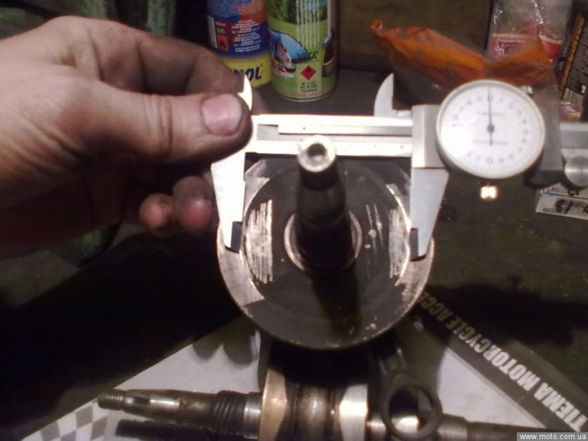

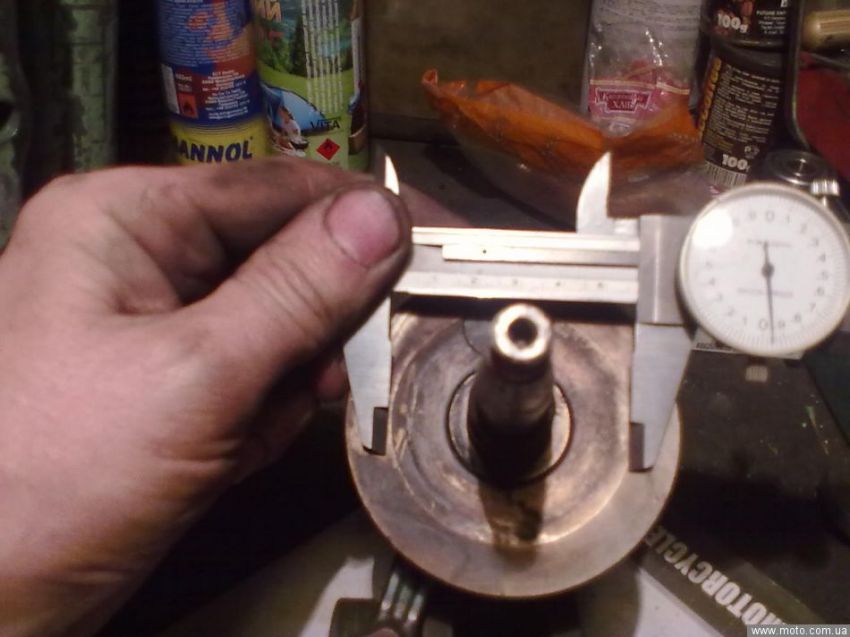

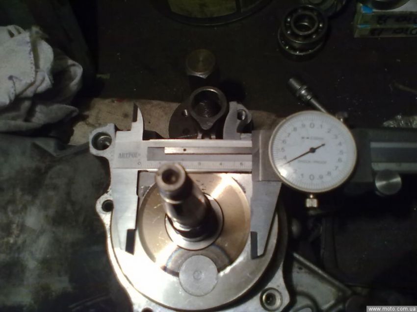

При сборке двигателя HF05 обнаружился небольшой неприятный косячек с коленвалом Вланд.Необходимое уточнение:Этот косячек не играет роли при 52хподшипниках,а вот на модели с 56ми подшипниками этот вал мне подсунул свинью в виде заново разобранного и собранного двигателя,вернее только картера расколоть и сколоть пришлось.Ниже по фото думаю все будет понятно:выборка под  подшипники на торцах маховиков сделана меньшим диаметром,чем на орининальном валу.Фото1-Вланд,фото2-вроде не оригинал,но маркировки не нашел.Фото3-оригинал.В общем при сборке и обтяжке болтов коленвал начал туго вращаться-именно тереть,после снятия напряжения с подшипников-вообще от руки не крутился,затирал.Пришлось разбирать и дорабатывать...снял аккуатно фаску на наружной обойме-со стороны обращенной к маховику,и все нормально собралось и вращается без проблем. 31_bigboss

Интересно,играет ли роль эта доработка на общую балансировку вала?
29.11.2015 р. відповів для Andy_e
".снял аккуатно фаску на наружной обойме-со стороны обращенной к маховику".При чём тут балансировка?
29.11.2015 р. відповів для Limon
То я не внимательно читаю блин) Думал что Колян именно вал доработал 04_blush Смотрю штангелем мерит,ну и запилил колено 01_smile
Подредактировал вчерашний пост,а то с фото там проблемы были-не встраивались все три в пост...По поводу балансировки:Например когда я контруировал водянку,то нужно было ставить коленвал с горизонталки,а он по диаметру маховиков не влазил в картер.Протичил по наруже маховики,не помню точно-на сколько(миллиметра на 3-4 где то),увеличения вибрации по сравнению с родным валом на воздушке совсем не заметил.
