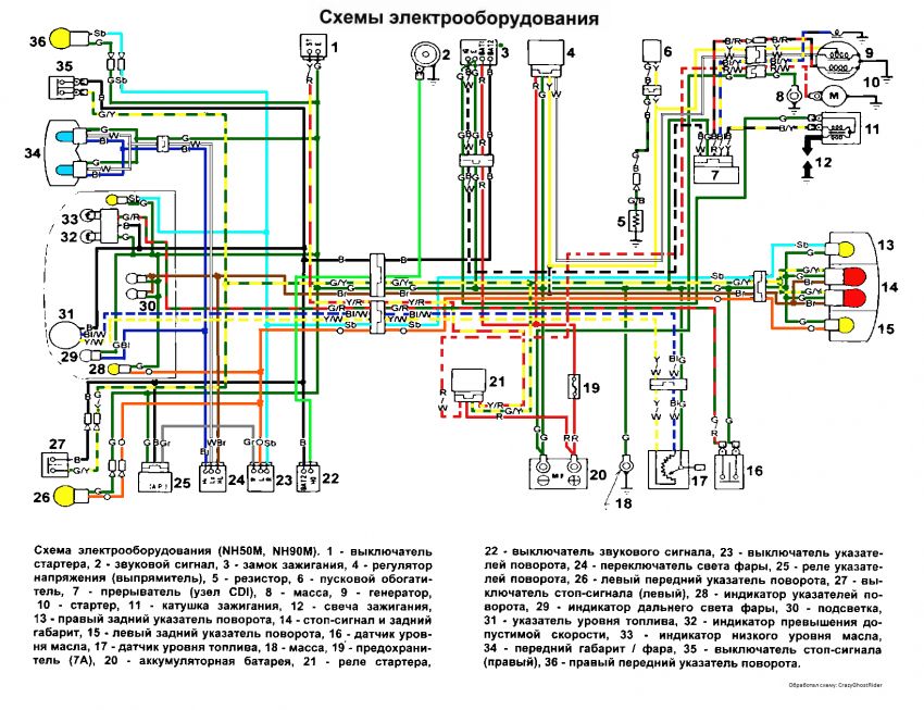

кажется нашел касяк!!!!!!!(фара не горит и подсветка)
есть схема 1 и схема 2
так вот у меня жгут проводки на верх(приборка, лампы и т.д) схема1, а вниз(свеча, комутатор и т.д) схема 2
Вот!!!! завтра попробую..... 38_focus

19.04.2017 р. відповів для vvvovan
Держи ещё одну схему. Может поможет.
П.с. Сам я из Москвы, только катаюсь вблизи Можайска.
