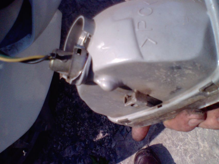

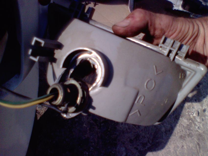

У меня проблема-езжу без морды,без фар-скелет.Сегодня еду поворот направо включают-тикает,лампочка сзади работает.А левый работал до сегодня,а сейчас раз цикнет и все-тишина.И лампочка не горит сзади.
13.06.2018 р.
Сопротивления для катушки в реле поворотов не хватает. Когда подключишь все лампочки на поворотах ..... все будет работать.
13.06.2018 р.
Так и есть.На сотке тоже самое когда передние лампы поворотов отключены.Включаешь поворот релюха только включает но не мигает.Постоянно горит задняя лампа

короче криворукий я,когда папу вставлял в морду,погнул один и 4 медных зубчика,только чуть чуть касался.На ходу вообще почти отвалилась..Все в порядке.спасибо.Насчет того что не подключена основная фара-это я знаю,но это когда аккума нет,а с акумомулятором все тикает нормально,только с более быстрой частотой...
