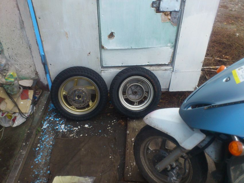

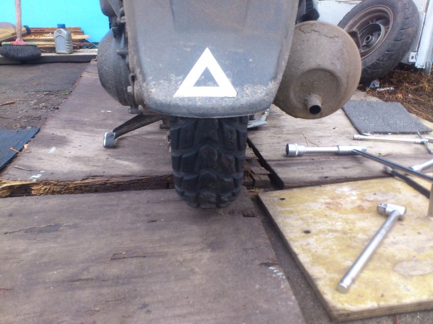

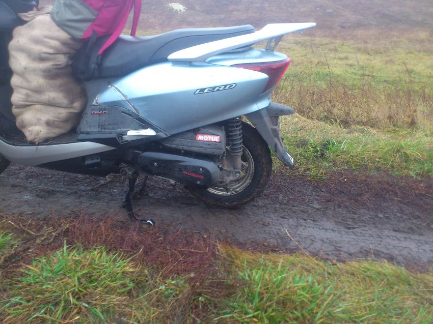

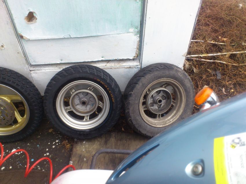

29.10.2018 р.
сегодня переобулся,  по мокрым грунтовкам можно проехать
