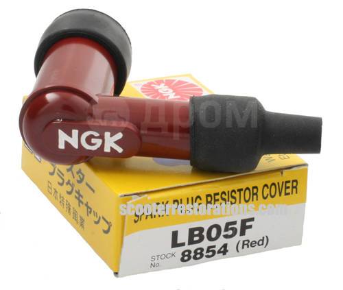

Пару дней назад попал на не очень хороший бензин. Временами тянул еле-еле, иногда прорывало, думал пройдёт, но несколько км толкал моп ногами. Заводился с полпинка, хх держал, дальше давился.
Рассыпался стоковый наконечник, взял НГК за 2,77 бакса, у барыг вдвое дороже.
https://static.baza.farpost.ru/drom/1516127816505_bulletin
Резинка со стокового наконечника подошла отлично (когда-то такие НГК покупал). На свече зазор большой, больше 1мм, с прошлого года подъело центральный электрод, заменил свечу.
Снял, почистил, помыл карб. С прошлого года загрязнился внешне порядком. Выпала эмульсионная трубка обогатителя. Залудил, посадил на место (пару недель назад делал эту операцию на другом карбе).
Промыл, продул, проверил отверстия.
Убавил ХХ обороты, коняжка бегает.
Змінено: 07.06.2019 р., klassenalex
В новых покупных разное сопративление идет.. нужно мерить и брать с дорогших  - там соответствие. Блин не помню сколько на родном японском тестер показал.. В блокноте в гараже записано.
Но прикол, сравнивал в работе японский и матерый Китай, все нормально работало. Езжу на оригинале, китаеза в запасник кинул чтоб доехать если вдруг..
