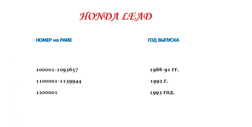

здравствуйте.подскажите кто знает как определить год выпуска по номеру рамы.номер AF-20 1046240.04_blush12_cray16_roll

12.09.2019 р. відповів для pensioner
Цитата с 1 страниц форума, там всё есть..
как по номеру рамы девяностика определить год выпуска.
hf-05 1000001-1093657 - 1988-1991 года выпуска
hf-05 1100001-1139944 - 1992 год
hf-05 1200001-... - 1993 год

12.09.2019 р. відповів для Maximus_Prime
у него не 90стик это раз а 88-91 понятие растяжимое
Я тебе ответил ранее.Прочти внимательно.И сделай фото наклейки в унитазе под сидением

а в профиле какая модель?
И что ты профиле смотришь да там 90..А ты не понял что рама там AF20 он же пишет.Или не догоняет что пишет..То AF05 путает с HF05.Я и прошу фото
12.09.2019 р.
И вообще если разобраться то в шапке не верно указаны года выпуска.Их я считаю выпускали по году.О чём говорит наклейка в унитазе где пишется модель и заканчивается с буквами
J -1988г
M-1991г
P-1993г
для соток и 48
W-1998
X-1999
1-2001
что говорит о том что в 2000г не выпускались ни сотки ни 48
после 1999 они готовили последний выпуск с центральным замком и многими изменениями
С этой таблицей всё проверял не раз и не только леады
Отдельная загадка скутер Ромы с номером рамы на 13 и двигла вроде тоже
Змінено: 12.09.2019 р., Andy_e
