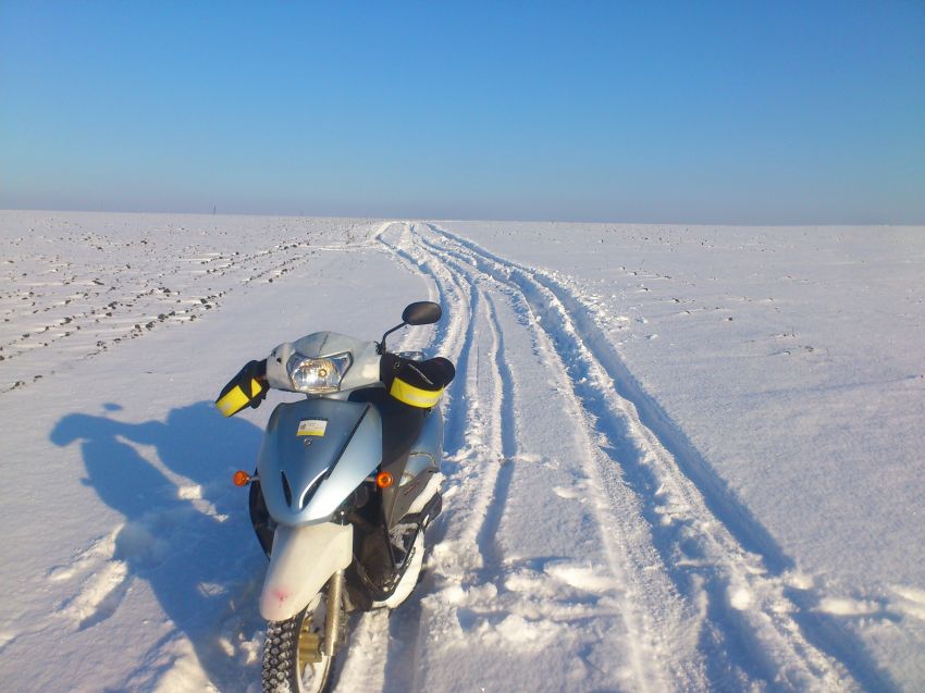

Да это верно, особенно про многослойность, снегоходчики при не меньших скоростях при минус 30 по 5 - 7 часов ходят и говорят что само эффективно это многослойность,
а для рук я прошлой зимой для себя открыл приспособу что используют давно во всём мире,
при минус 10 достаточно простых хб перчаток

12.10.2019 р. відповів для TuristR
И тоже желательно(!) не продуваемые. Иначе пальцы подмерзают...
Старожилы знают, я езжу в любую погоду и круглый год. Исключение: гололёд стекло или снега накидало.
Тогда выдержка с пол дня, дороги расчистили.. посыпали солью, и на колёса.07_dirol Резина под спущена, чтоб меньше буксовать.
