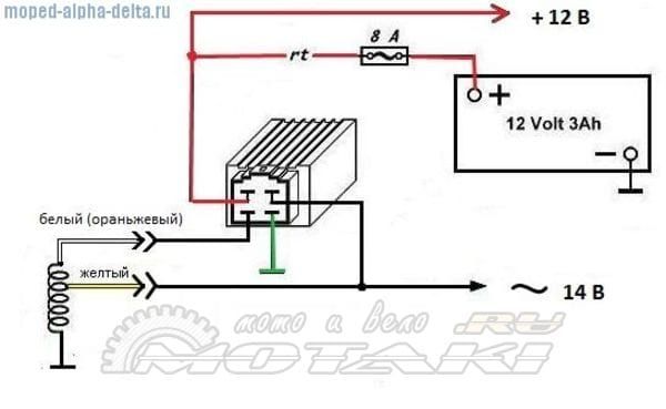

Пришла идея по зарядному.03_biggrinберете любой РР со скутера(2т джапанского) на вход подключаем переменку 14-15в на выход аккумулятор.Простенькое зарядное готово.30_crazy

А шунтирование??? Трансформатор может не обрадоваться.
Похожую схему собрал себе года 3 назад, но на долго не оставляю, так как контроллеру такому не доверяю, постоянно нужно самому тестером звонить.
Простенькая "бомба-зажигалка" для хаты готова! 03_biggrin
Почитай,как работает шунтовой регулятор напряжения-поймешь. А вкратце-от своим тиристором (внутри коробочки) тупо коротит обмотку генератора. Если для генератора это безболезненно-просто пропадает генерация,то для ЗУ - бабах! 17_wink

Забыл что он шунтирующий.04_blush.Тогда на вход переменки последовательно нужно подключить лампочку накаливания.(нагрузку)03_biggrinпопутно можно подобрать выход переменки, шунтировать он начинает с напряжения свыше 13.7в.До этого порога  напруга идет "напрямую"и у него почти 100  кпд..Свыше тиристор начинает потихоньку шунтировать.

23.01.2020 р. відповів для veterok2607
Шунтировали-Шунтировали да невышунтировали
23.01.2020 р. відповів для Andy_e
Это правильный рисунок от Макса?Хочу себе распечатать как памятку.03_biggrin.

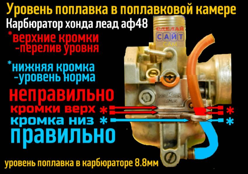

судя по стрелкам, указывающим на дренажную трубку с УРОВНЕМ ТОПЛИВА, то это никакой не уровень поплавка. и вообще, никогда не слыхал про "уровень поплавка". про угол наклона поплавка, про расстояние от торца камеры до стыка поплавка - да. но не уровень. не следует забывать о том, что при проверке и регулировке язычка поплавка учитывается сопротивление топлива в нижней полукамере (крышке поплавковой камеры, так сказать). поэтому поплавок не выставляется горизонтально, он чуть под углом, как правило (зависит от фибры запорной иглы).
.... что-то я зафилосовствовал....
проще так: уровень топлива при закрытой запорной игле должен быть ниже разреза на 1-2 мм.
23.01.2020 р. відповів для tsinik
Ясно,нужно чуть опустить.А то у меня при поплавке в горизонт, уровень четко по разрезу.
при поплавке в перевернутом виде или при задранной дренажной трубке?
если в разобранном виде, то для опускания уровня топлива в камере как раз надо отгинать язычок поплавка так, чтоб сам поплавок смотрел чуть вверх от плоскости карба
я не к тому клонил. в самой формулировке ошибка. но не суть.
по твоему: если у тебя не наблюдается излишний расход и смесь не богатит - то нет смысла трогать. единственный момент - может не развивать максимальных оборотов. дело в том, что обогащенная смесь благоприятна для легкого и беспроблемного запуска, но на больших оборотах она просто придушивает двигатель
Уровень проверял на собраном карбе,одев прозрачную трубку на дренаж.Смесь слегка богатит,проверял на прогретом двигателе и закрытом электро клапане.Теперь дошло как до жирафа.У меня есть есче один запасной карб,так в этом что сечас стоит подпружиненый штырек в запорной игле слегка просажен(отностельно иглы на другом карбе) вот из за чего при стандартной регулировке "в горизонт" он переливат.Поплавок подниму чуть вверх.
