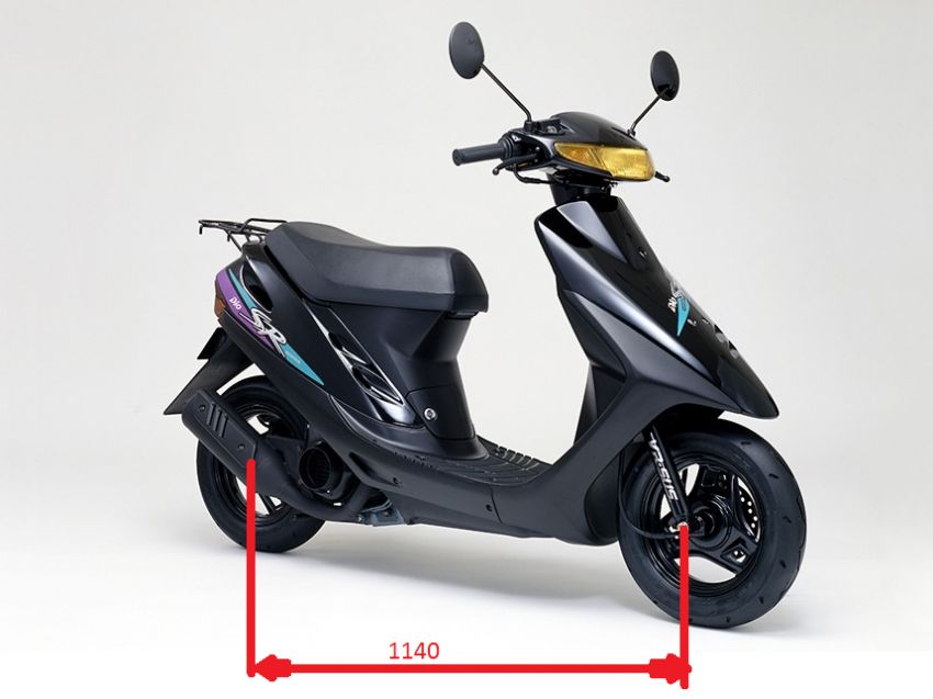

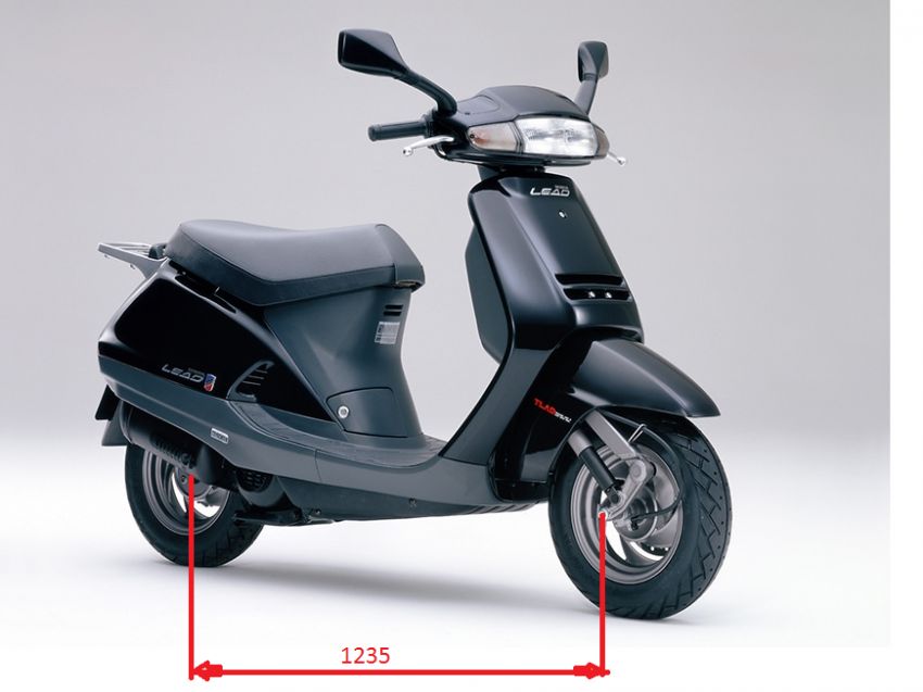

Большую роль в курсовой устойчивости играет:
база - расстояние между центрами колёс (у 27й = 1145мм а у 20го = 1235мм
наклон рулевой колонки - у круизёров как вилка стоит? 27я =26град у 20го =28 *угол больше
диаметр катков - при одинаковой массе и базе устойчивей аппарат с большими катками
ширина катков - это больше комфорт и понты *когда ставят резину шире штатной (чтобы "солидней" смотрелось)
центр тяжести - уже тут писали
