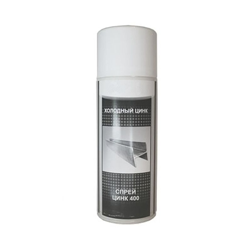

Пользуюсь давно, только жидким. Нужно несколько слоёв с просушкой. Но например замок в гараже покрыть то можно, но только в местах где нет трения. Шляпки постоянно ржавеющих болтов покрываю, правда вид у них довольно стрёмный получается, окисляется.

Купил подобную для дисков машины - по ржавчине травит. Кто-то пользовался цинконаполненой? Как?
23.07.2020 р. відповів для ZASEKAN
А я только открыл для себя сей продукт,знакомый  авто обрабатывал.Думаю ,ножку,бак,раму тож можна обрабатывать.Вид то дело второе...
Вот что то мне подсказывает,что это бесполезная трата денег....

Ну че? Жидкие обои есть,жидкие гвозди,жидкий стул05_shok,чего не может быть жидкий цинк.17_wink

Не скажу за тот конкретный балончик, я покупал в строительном магазине, типа, преобразователь ржавчины с оцинковкой. Покупали давно, для хоз нужд, первое испытание, покрыл сувальный замок в гараже, так как если маслом его смазывать, налипает пыль да и в мороз не откроешь. Замок разобрал, и покрыл в 3-4 слоя, помогло, метал покрылся оксидной плёнкой и не ржавеет теперь, правда сам ригель пришлось потом очищать, поверхность стала шершавой и ригель не скользил. Позже покрыл гайку переднего колеса, сразу вроде бы нормально, но потом опять начало ржаветь, покрытие не прочное. Так что детали подвергающиеся всяким воздействия, песок, вода, этот цинк вряд ли защитит, а вот закрытые детали, может быть.
Кстати, оцинковку ещё наши деды делали, кусок цинка, аккумуляторная кислота, аккумулятор от авто, катод-анод, и таким образом наносили плёночное покрытие на детали..
Сам правда так не пробовал.

Серый,То бензин,а то дети...есть покрытия,наносящиеся гальваническим методом,а есть непонятная жижа в баллончике.Жидкий стул,как сказали выше.

https://remstroiblog.ru/natalia/2017/09/12/6-sovetov-po-holodnomu-tsinkovaniyu-metalla/

Вобще то,речь шла об холодном цинке...
