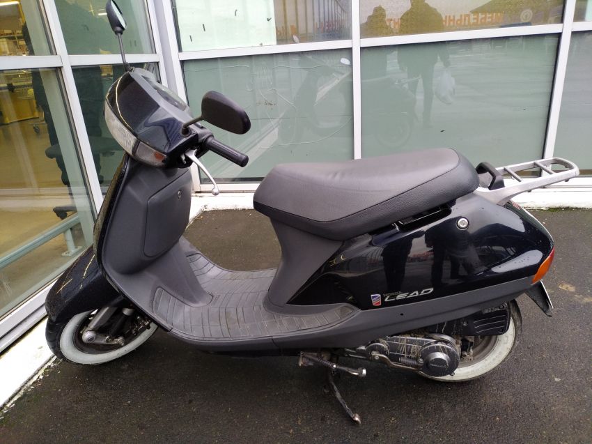

Люди ездят,сегодня сфоткал.
18.12.2020 р.
А почему не ездить?! У Вас же юг!
У нас днем небольшой +, а ночью - и гололед.
Вчера смотрел в ютубе Андрея МСФ. У них тепло.
