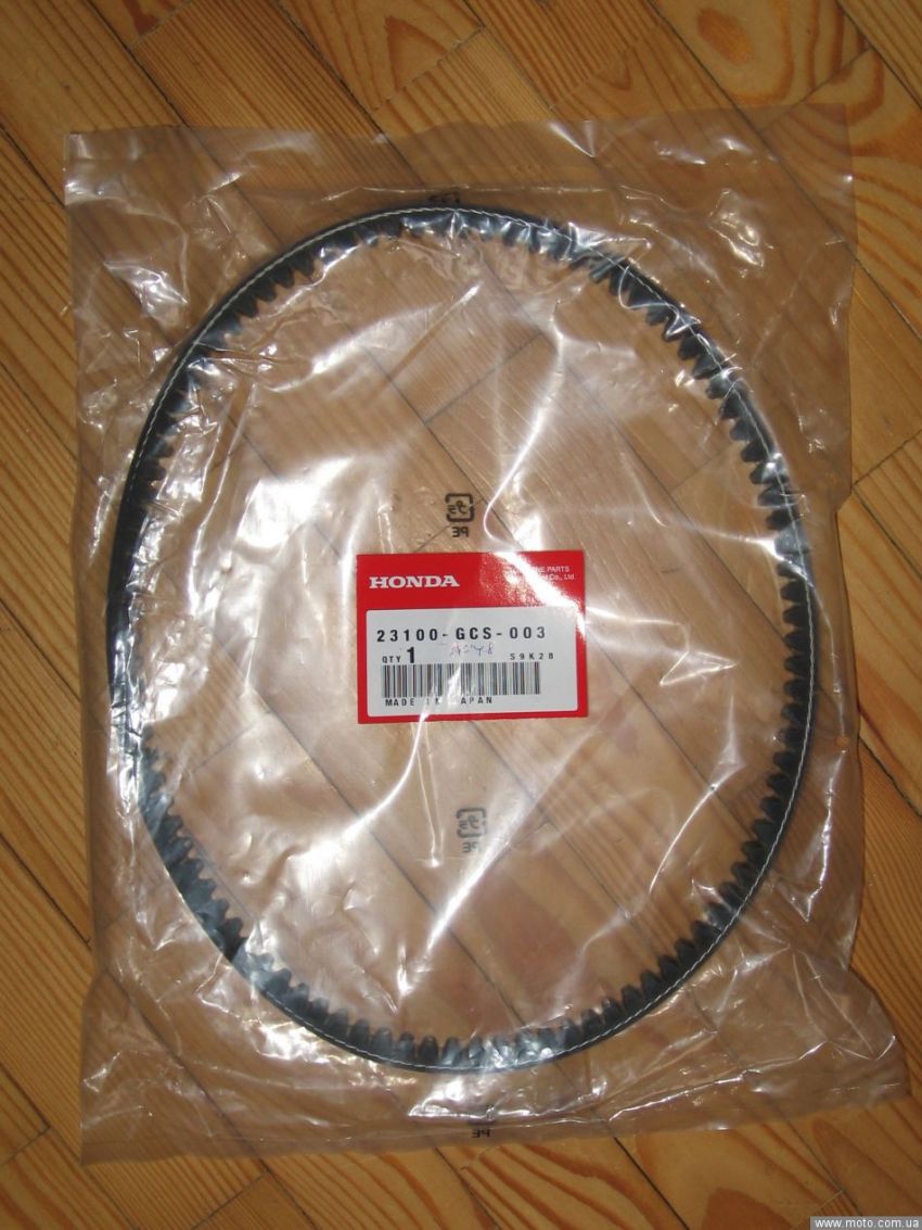

Я по максималке на 90 не гонялся,пробовал на лид с родным (изношенным ремнем 16.8) намного лучше едет чем 18*730,придется наверно ремень за 2000руб брать (оригинал).
22.05.2010 р. відповів для bonals
Я лучше из дешёвых подберу и за эти деньги 10шт куплю и особого ущерба не вижу,просто нужно удачный найти 03_biggrin

У нас нет вообще такого размера( 17*734 или 17.5*730) везде  продают только 18*730 06_question
В Экзисте можно заказать оригинальный ремень, код бы кто дал на 90-ю лиду, для 48-й я смотрел, 1400 рублей выходит. Поделитесь кодом в общем кто знает вот в таком формате как здесь:

Я живу на границе с украиной и там есть почти всё или назаказ привезут.
Взял на эксперементы этот,попробую его на новом уже поршне,как себя покажет.
Жизнь хороша,когда пьёшь не спеша!!!
22.05.2010 р. відповів для SOGRA
23100-gw3-013  23100-GW3-003
Змінено: 22.05.2010 р., bonals
1700 рублей. Однако! (с) 30_crazy
