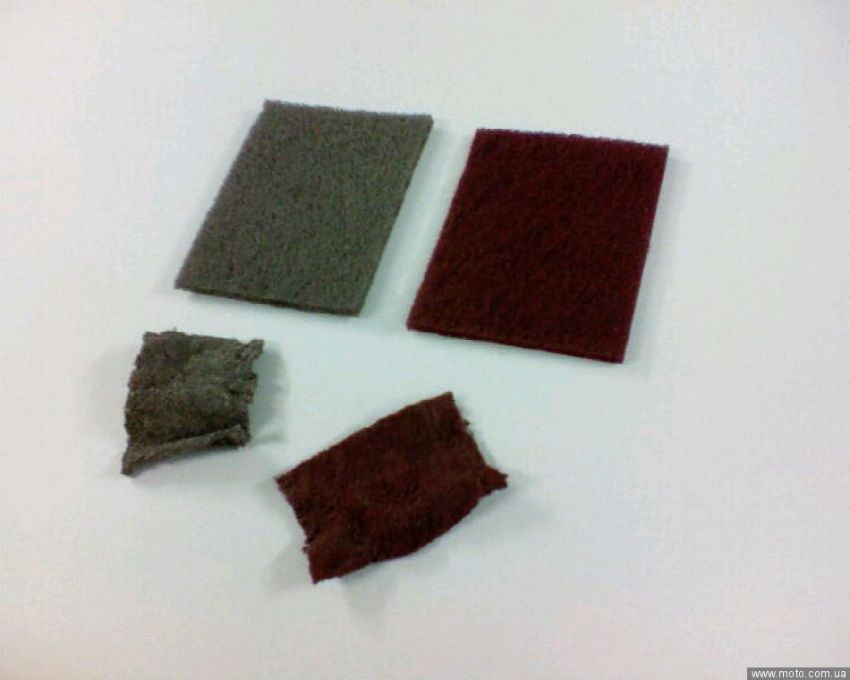

Для полного стайлинга можно навести красоту и на резине колес (подчеркнуть-выделить надписи и цифры) Но не всем это удается.Поэтому описываю процесс нанесения краски на резину. Краску нужно брать автомобильную (автоэмаль),но..только (алкидную).Акриловая 2к или другая у вас облетит в течении недели.А алкидная будет держатся до полного износа протектора.  Любая алкидная автоэмаль  дешевле всех автокрасок и не требует отвердителей. Можно брать краску любой фирмы кроме (МЛ).Обычно обводят или заполняют буквы и цифры белым цветом, но можно и другими цветами, например яркожелтым или другими но только яркими. В данном случае мы рисуем белым цветом. Белая автоэмаль имеет номер -201--202--233--240. 201--цвет-сметаны. 202-цвет -молока. 233 и 240 более спокойнее (чуть темнее).  Итак- снимаем колесо - ложим- моем покрышку. Берем скотч-брайт (это такая абразивная мачалка с частичками абразива как на наждачке) маляра ее используют для матирования автомобиля в труднодоступных местах. Цена одного листа 4--5 гр. Но проще не покупать а взять кусочек бу. у маляров-- все равно в утиль.  Далее---

Скотч-брайт идет 3х цветов  - краснокоричневый (соответствует наждачке Р400),зеленый-Р600, серый-Р800.В данном случае можно любым но лучше -краснокоричневым. Слехка мылим (мачалку) с водой и вымываем внутри букв и цифр.Затем полоскаем мачалку и еще раз чистим буквы с чистой водой. Сушим. Наносить краску только на сухую поверхность.  Если краска густая тоесть заводская не разбавленная - добавляем 20 процентов растворителя (646.647.650.сольвент. даже можно уаспирит.) Наливаем в крышечку от колы - пива итд. Берем тоненькую кисточку или спичку заточеную лопаткой , мокаем и наносим в контур буквы.Не нужно наливать - просто закрашиваем. Густой - не разбавленной - нельзя! После раскраски одной стороны даем просохнуть примерно час при 20градусах +-.Затем акуратно переворачиваем и рисуем вторую сторону. Полное высыхание алкидной краски при 20гр.-24 часа. Вот фото скутера моей жены,надписи сделаны лет 5 назад ,233й краской.
