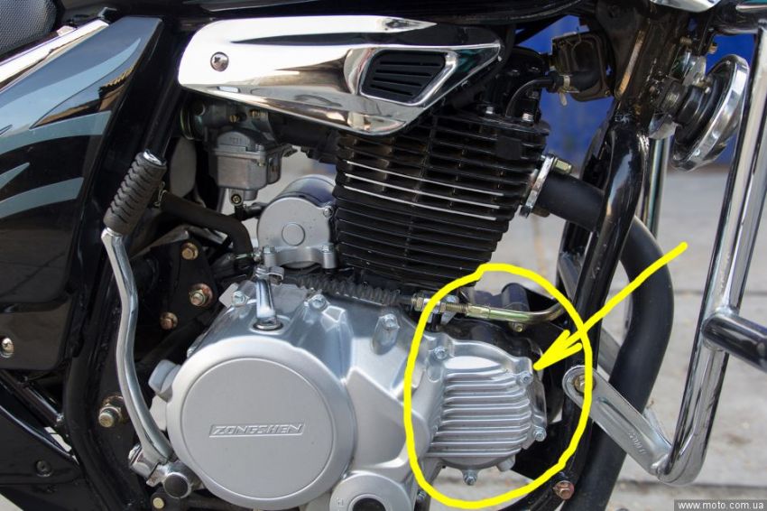

на нашем карбе винт хх где находится? при беглом осмотре не нашел.
ткните на картинке пжлст. и не система ли дожига над трубой висит?
фото товарища дэзтрона  30_crazy
30.06.2013 р. відповів для Faler
Винт что сбоку торчит похож на хх. Он с пружинкой обычно. А над колектором система дожига, обычно её глушат, моторчик резвее стаёт.
Не совсем так. Винт регулировки холостого хода - тот, что с пружинкой. А в обведённом у тебя на фото аппендиксе находится балансирный вал.

на обведенное не обращай внимания. это дезтрон балансир у себя показывал) я просто взял как фото, на котором норм видно карб.
перезалил картинку, дабы не сбивать с толку.
1 - винт хх?
2 - винт качества смеси?
3 - экология?
Змінено: 30.06.2013 р., Faler
А-а, ну тогда звиняйте, был неправ. 04_blush
Если так, то компаньеро Dimen всё правильно ответил.
А по карбу - так оно и есть:
1 - винт хх
