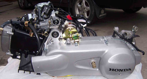

И случайно увидел двигатель оригинал Honda от которого посшли 139 и 157 qmb. Там воздухозаборник нормальный, а не просто дырочка.
