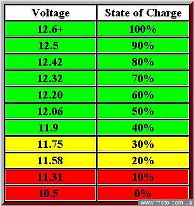

1) сегодня померил напряжение на аккумуляторе при заглушенном моте: 12.76 Вольт
судя по таблице отсюда - это норм

2) и после этого откатал сегодня 300 км, ехал все время с ближним
3) завтра померяю напряжение на аккуме, .
