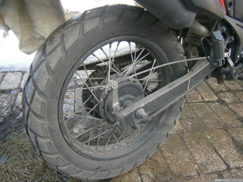

У меня задняя стоит Митас Е-08. Прошла уже 19 000 км, еще протектора хватит на столько же. Особого износа не наблюдается. 75% пробега по асфальту или тому, что у нас считается асфальтом.

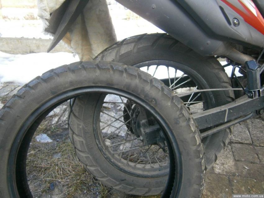

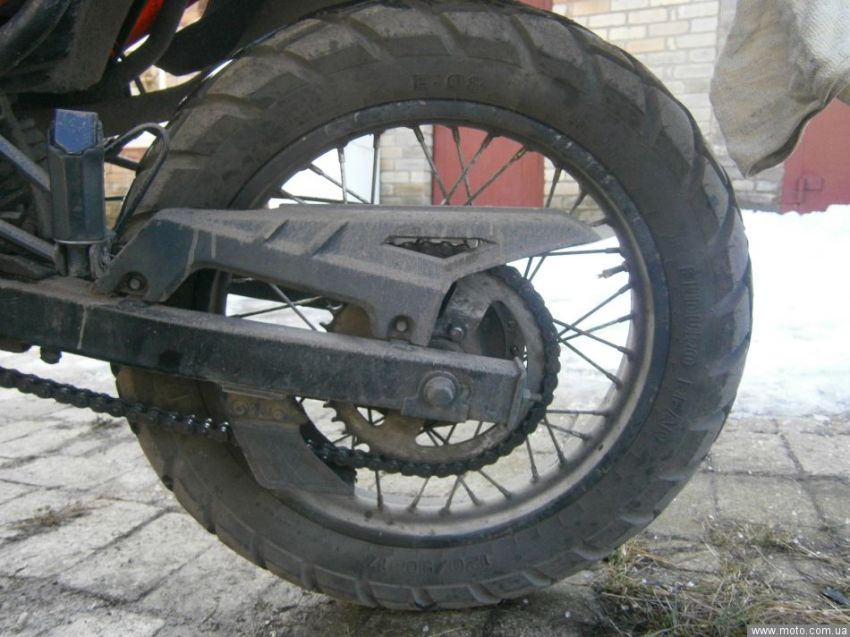

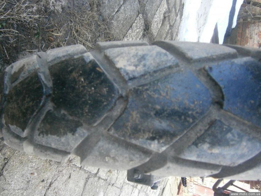

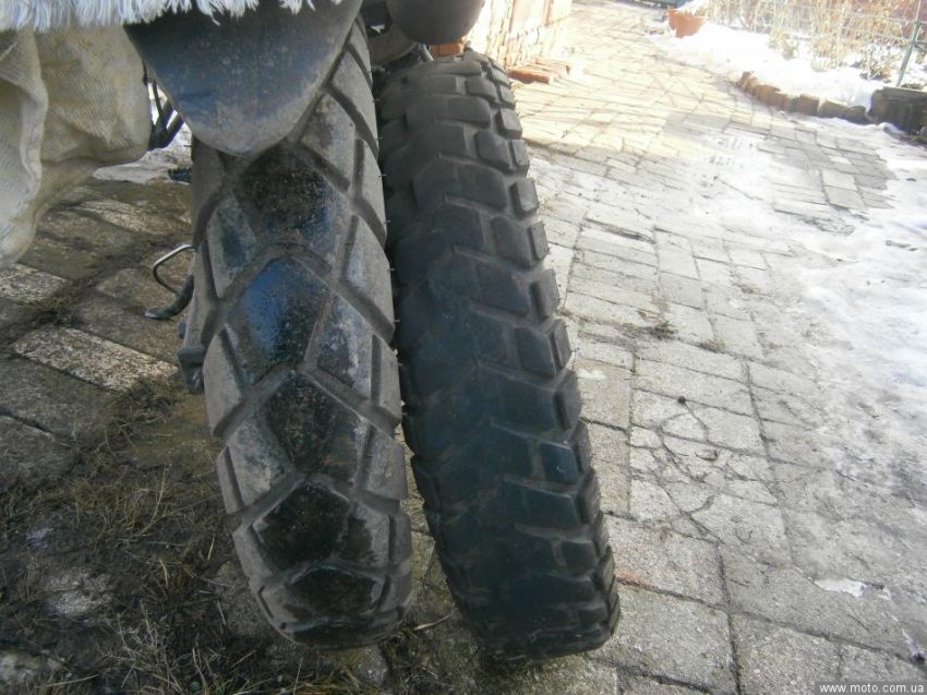

Я  14.01.2016 в 13:52 писал про эту покрышку.
Фотки в сравнении с родной покрышкой, прошедшей 25 000 км.
Сейчас высота протектора уменьшилась незначительно.
По опыту пользования, покрышка хороша, но сложнее снимать, т.к. бескамерка: более жесткая.

Почему я взял Е-08? Она меньше изнашивается при езде на асфальте за счет большей площади каждого отдельного фрагмента протектора. Про родную резину мне все абсолютно правильно говорили, что на асфальте она сожрется. А на фото новой резине на тот момент 15 - 18 000 км. Старая прошла 23 000 - 25 000 км (не помню точно).
