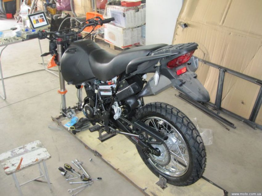

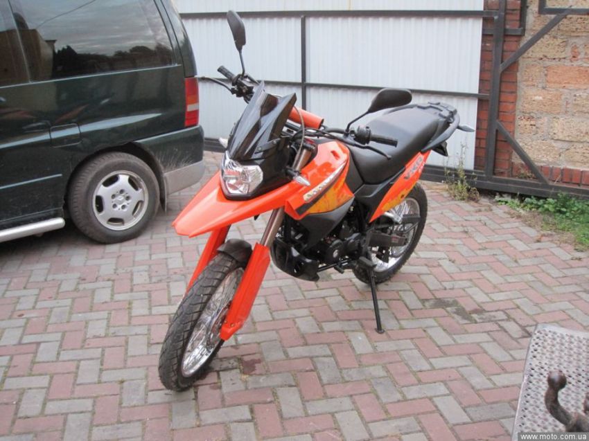

Итак, краткая история по моту как и обещал.
Заказал у Киевского во вторник утром, сразу сделав предоплату в 100у.е. Отправили мот в среду утром и спустя два дня посылка была уже на отделении Интайма в моем городе. Доставка с Одессы обошлась в 442гривны.
Не теряя времени я его сразу же привез домой и сделал вскрытие содержимого для подальшей сборки =)
Но т к работы было много и время у меня было только вечером - сборка затянулась на пятницу суботу и воскресенье..
Немножко фоток с процесса сборки
Собрав переднюю часть я решил перемазать полностью заднюю подвеску, для этого - разбираем ее =)
Вот и славный аммортизатор, который у все при небольших пробегах успешно начинает течь
Набиваем смазку в рычаг
И вот первый нежданчик от Китайцев - обломанная клема на датчике уровня топлива (благо решил промазать это место герметиком т к советовали бывалые и заметил первый косяк в моте)
Успешно это дело запаиваем
И промазываем место посадки датчика герметиком
Теперь вернемся дальше к задней подвеске. Набиваем смазку в маятник
И собираем назад подвеску

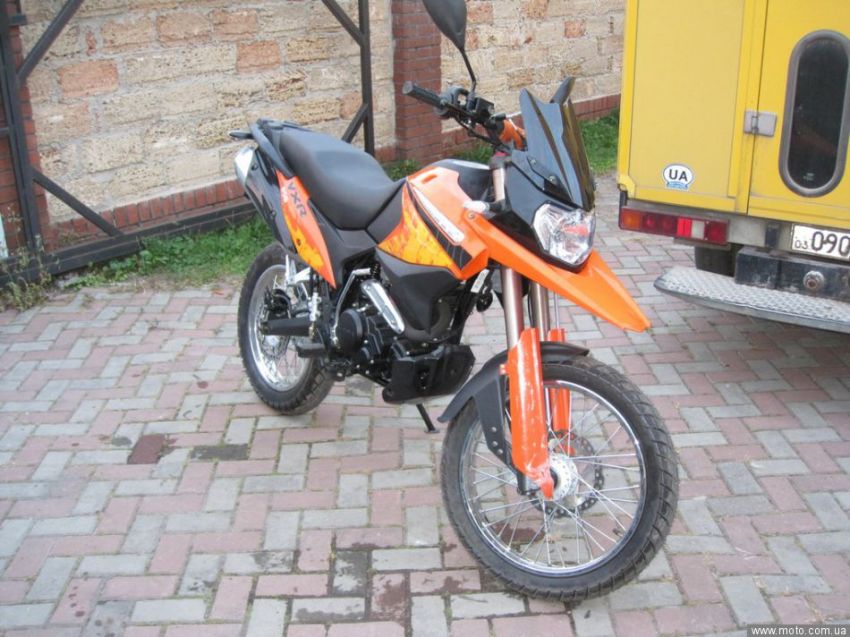

дальше хотел побыстрее собрать т к в нетерпежь было его завести и уже фотка в собранном состоянии
Змінено: 23.07.2014 р., saya
23.07.2014 р.
В первый день после сборки залил 5 литров 92го с ОККО и решил заводить =)

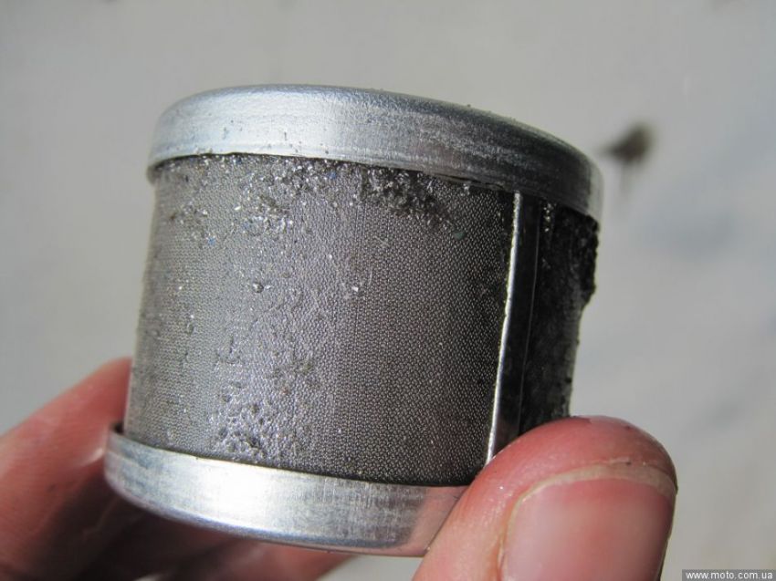

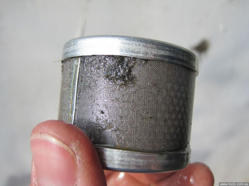

Также показываю вам состояние топливного фильтра при пробеге в 22км...
Заправил в бак 5л 92го с ОККО и 11 (почти до самого верху вышло) 95го ЭКТО с лукойла (типа с моющей присадкой, залил спецом чтобы бак мне вычистил от каки с завода).

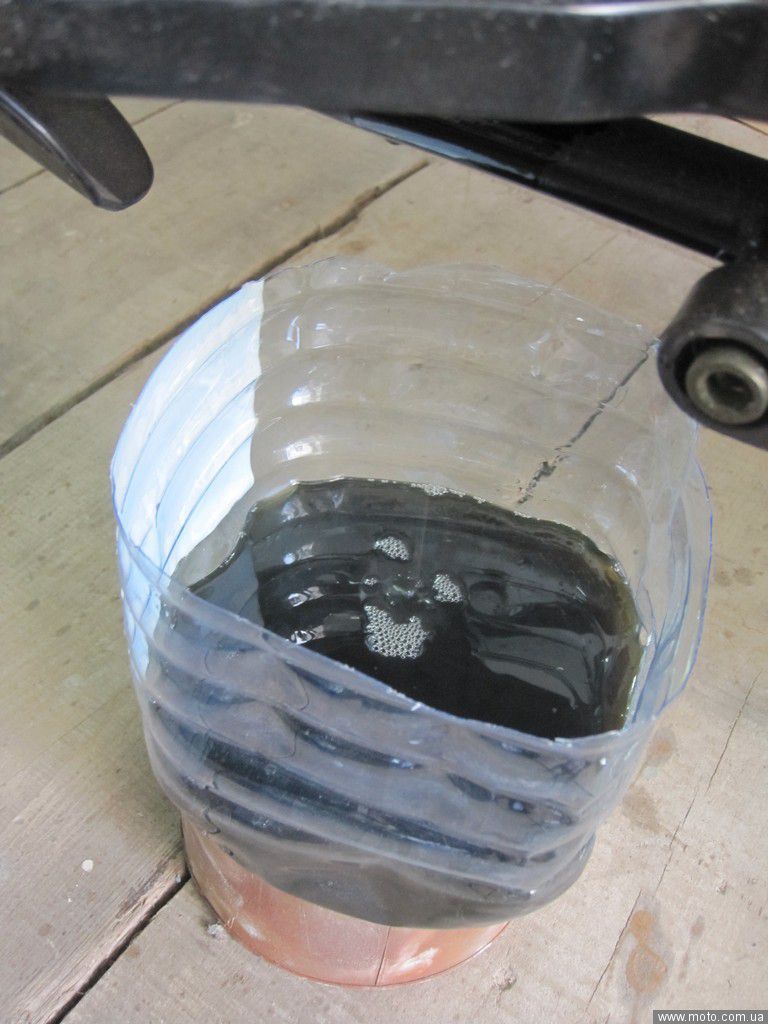

Вобщем что раскручивать и чего доставать расписывать не буду. Сам процесс:

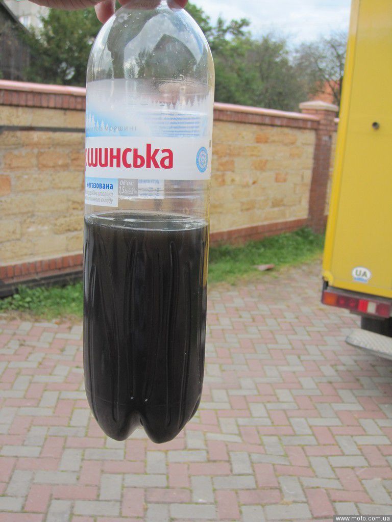

цвет масла залитого с завода и при пробеге всего то в 16км поразил!!!!
Делаем выводы что с завода льют хренотень, промывочное какоето, либо отработку...
Вобщем слить его к чертям нужно, и наверное не стоит ездить вообще. Хотя за 300км критичного думаю ничего не произойдет, но всеже както спокойнее на душе когда знаешь точно что в движке залито..
Да и 90 гривен чтобы заменить масло и быть спокойным это мизер..

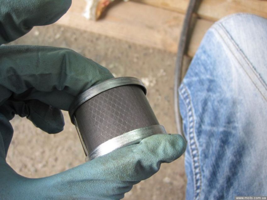

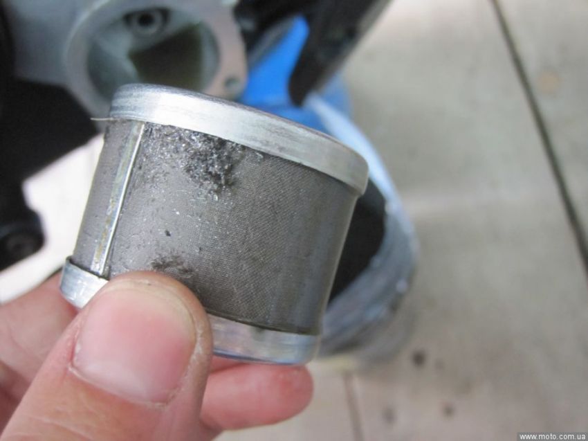

Состояние фильтра на 16км
Чистим, поем, продуваем его =) Я просто пополоскал его в бензине и продул компрессором
Ставим все обратно, собираем, протираем, закручиваем =) Заливаем свеженькое масло =)
