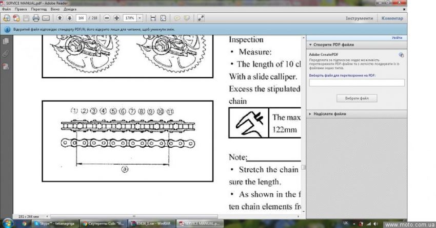

06.07.2016 р. відповів для r02
Коли відстань між 11-ма ланками більша за 122 мм(428 ланцюг)
