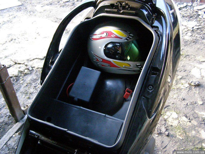

29.03.2011 р.
господа знающие  03_biggrin
2 вопроса
1- есть ли термостат, или все время одним кругом гоняет ОЖ
2- помпа где? слева по ходу ?
заранее благодарен 03_biggrin
зы- это АКБ около шлема в унитазе???
какого х...рена его туда поставили? 05_shok
Змінено: 29.03.2011 р., Val

29.03.2011 р. відповів для Val
Да, под крышкой аккумулятор, за остальное-я так глубоко еще не лазил.
