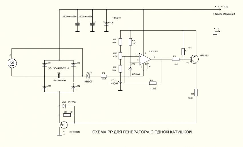

Приветствую!!! В дополнение к посту http://www.moto.com.ua/forum/topic-150469/message-1107591/#1107591 выкладываю два варианта печатных плат в формате *lay (архив) и вид в собранном виде..
11.4 кБ.

Собрал я схему Akademik'а, стабильности ей оочень нехватает, в общем, поставил её на дио на холостых 1000-1200об/мин (подключены приборка+ разряженный аккум) напряжение около 7-9 вольт, затем быстро поднимается до 13,7(как и настраивал в лабораторных условиях от источника 35В), но при привышении 10 000 об/мин уже 16-17В в цепи О_О. . Подключаю лампу 55Вт напряжение также высокое, может, на 1 вольт меньше всего. Напряжение с гены не измерял...Так как мопедос заряжен и эксплуатация предполагает так крутить двигу - то необходима доработка, пока мыслей по этому поводу нет 02_sad

По какой схеме собран РР? Были -ли применены иные компоненты от тех которые указанны на схеме? Какие и какая суммарная емкость конденсаторов? ПОДБИТЫЕ конденсаторы могут плохо сглаживать пульсации напряжения более высокой частоты следования при убитом АКБ, или его отсуствии.Отсюда и может быть не корректная работа РР на оборотах выше 10000...  Попробуйте поменять  полевик.Возможно он сифонит при большом входном напряжении.Конденсатор 0,47мкф перед мостом установлен?
28.02.2012 р. відповів для Akademik
кондер 10000 мкф новый, всё остальное по схеме,конденсатор на 0,47мкф стоит, стабилитроны не нашёл, поставил импортные на 6,8 и 20В
28.02.2012 р. відповів для scooteristNSK
Стабилитрон на 6,8В нужно было ставить двухнаправленый или же, если импортный, то два встречно катодами в кучу! Внимательно проверь монтаж. Кондёр увеличь до хотя бы до 22000. При 10000 тоже наблюдал незначительную нестабильность на стенде испытательном. На дырчике установил два по 10000, нормуль.. Схема рабочая 100% 18_good  . Уже собрал не одну, использовал только разные компараторы буржуйские и "наши" СА3, и мосты компоновал либо с монолитных сборок либо с MBR'ок Шотки, в поверхностном исполнении и классическом, навесным способом. Вот http://www.moto.com.ua/forum/topic-150469/message-1093694/#1093694 первый испробованный-РАБОТАЕТ, но так как у меня Alpha (ген двухкатушечный) то 2-я- http://www.moto.com.ua/forum/topic-150469/message-1107591/#1107591, та же схема, только с дополнительным мостом для согласования катушек...

10000 мкф. маловато.Я себе на РР два кондера по 22000 поставил,то что надо.Нестабильность выходного напряжения во всем диапазоне оборотов и при разных нагрузках не более 0,08 вольта...Если конденсаторы вынесены за пределы РР,то распайку проводов следует сделать как указано на рисунке ,а иначе импульсные помехи будут влиять на работу компаратора (особенно при высоком входном напряжении как в вашем случае).Так-же можно попробывать  подпаять прямо к ножкам питания микросхемы электролит.конденсатор на 25 вольт 10-22 мкф. Провода идущие от моста и полевика к кондерам должны быть сечением не меньше 0,5 мм квадратных...КС 168В успешно заменяется двумя стабилитронами на 6,2 вольта.(см. рисунок).Проверено...На фото еще один вариант монтажа РР (почти доделал земляку на дэльту).Второй мост для дополнительной катушки генератора (на будущее).
