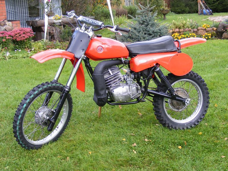

мотоцикл CZ 514. стояло контактное зажигание - захотелось беззаботной жизни - поставил БСЗ с ФУОЗом - соответственно нужен аккум, и его нужно как-то заряжать. Пошел на рынок купил магнит от чего-то китайского и статор с двумя катушками. Снял со статора одну катушку нужную. вот фотки
Все собрал - в итоге нет зарядки. Проверяю - подкинул тестер в двум проводам катушки, включил 200в переменка, завел мот - на холостых показывает 8-9в на средних 15-17 на высоких 25-30... вроде что-то есть...втыкаю катушку генера в регулятор и подкидываю тестер к + регулятора ставлю 20в постоянку - вижу от 5-8 вольт в итоге...маловато...подкидывал лампочку 10 ватт на + регулятора загорается только на максимальных оборотах
Уже пробовал ставить другие регуляторы и другую катушку. Первая катушка которая дает в переменке 8-30 вольт имеет 2 провода, другая катушка которая еще замкнута на массу вот такая - она и больше по габаритам и толще
на переменке дает 3-4 вольта - ваще ппц.
Почему есть 2 вида катушек, одна замкнута на массу сердечника, другая нет. Я еще поставил тахометр от дельты - так вот когда ставил катушку которая замкнута на массу тахометр работал а с другой не работает.
В магните - стоит 4 магнита. Может не тот магнит я видел другие с большим кол-вом магнитов.
Как проверить регулятор тестером? В книге альфа были написаны какие-то КОмы я пробовал мерить ничего не словил. Пошел в мото магаз перемерил там 15 регуляторов негде таких КОм не было. Нашел 3 вида регуляторов когда подкидуешь тестер к контактам регулятора + и бел провод катушки есть ОМЫ:
420ом
540ом
1100ом
все я их пробовал ставить лампочка загоралась на максимальных только на том у которого 540ом
Ткните носом - куда копать.
