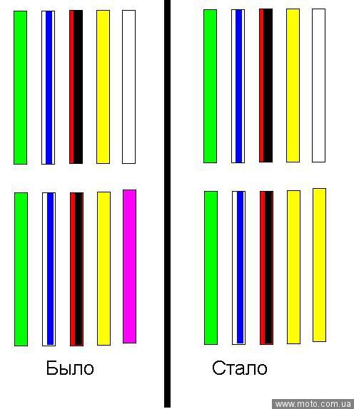

От гены идет пять проводов зеленый, бело-синий, черно-красный, желтый, желтый.
Судя по схеме у меня уже отключена мааса от силовой катушки (новый двиг 110сс) т.к. вместо белого идет желтый провод (переменка наверное? да?). В этом случае мне нужно будет убрать массу с тахометра. и других переделок не требуется?
Зеленый , бело синий и черно красный это провода которые занимаются зажиганием их надо соединить с такими же проводами скутера.
Два желтых это обмотка для остального электричества скутера. Она отсоединена от корпуса и рассчитана на работу с регулятором у которого два желтых провода (или самодельного из шапки темы). И надо сделать изменения как в рисунке .

схема выполнена очень хорошо. цвета подобраны интерестно. прямые линии, углы прорисованы четко, добавлены забавные завитушки которые придают легкость рисунку, горизонт не завален. вот такое мое скромное мнение )) (Браво Эдуарду! 01_smile )
на самом деле эта схема подключения моего предидущего движка (судя по цветам проводов) к самопальному РР. От гены идет пять проводов зеленый, бело-синий, черно-красный, желтый, желтый.

Напиши какой у тебя мопед и с какой схемой имеет сходство , двигатель который ты собираешся ставить я знаю хорошо и попробую тебе подробно расписать подключение.
Viper Alpha ZS 50F

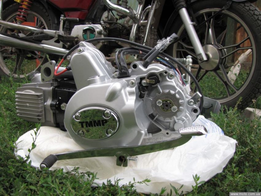

Движок вот такой, только на картере не 152FMH а 1Р39FMA и без надписи на крышке.

сверху мопед, снизу провода из двигателя.
не совсем понял. но постараюсь разобратся. спасибо.

У тебя все совпадает с CDI ,можеш подключать ,желтый с желтым второй желтый с двигателя к белому проводки мопеда и проверь папу РР активовский на совпадение контактов 2и3 переменный вход в РР с силовых катушек генератора(два жолтых провода). 18_good
