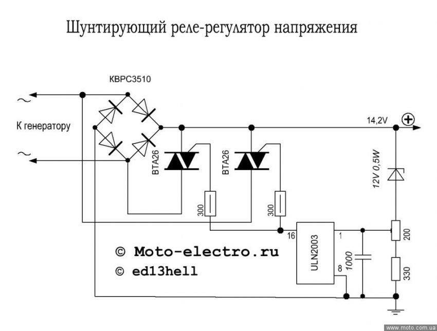

В генераторе две катушки, одна на зажигание, другая световая со свободными выводами.
Все приходит к тому, кто умеет ждать.
29.05.2014 р. відповів для harp67
ну если просто обмотка со свободными выводами, ну сделайте
схему из шапки.
Кстати, на схеме  бортовой сети есть регулятор. Почему он не подходит?
Змінено: 29.05.2014 р., Gustav
29.05.2014 р. відповів для Gustav
Регулятор который на схеме идет как опция (у меня его нет), стоит, как "пол мотора", и по отзывам работает криво, как ваши штатные на мото.
Шунтирующий не очень хочется, 90% времени без нагрузки. Пишут, что без нагрузки магниты сажаются, КЗ часть периода, потеря мощности. Как вариант, конечно годится, но без шунтов желательно.

Пардон, не надо обобщать. На моих двух мотоциклах стоят штатные регуляторы. Корейский выполнен конструктивно пахабно, но всё работает без нареканий.
Делайте как хочете. Я уже устал обсуждать глупости из разряда - "многие пишут"
Вы уже один не шунтирующий сделали?

штатный регулятор от Yamha предназначен для работы с акк-ром не менее 45А*ч, если клемма слетает, то электроника выгорает на высоких оборотах.
Исходя из принципа работы штатного регулятора, превышение напряжения возможно лишь при выходе из строя регулятора.
Это лодочный мотор?
Трудно о чем то конкретном вам сказать, мотоциклы сколько нибудь серьезного объема имеют батарейную систему зажигания и без аккумулятора они просто не выходят на обороты. Система зажигания способна только на холостых работать.
То есть. Клема слетела - напряжение упало, двигатель заглох.
Ввиду этого должен вам заметить что для мотоциклиста слетание клемы не приемлемо.
Если у меня на 120 в повороте слетит клема и станет двигатель это будет стоить мне как минимум здоровья. Поэтому у меня клема не слетает.
У вас это не возможно?
Шунтирующему регулятору в общем то по барабану какой аккумулятор ему подключен. Регулятор просто отрезает превышение напряжения, а ток как таковой регулятор не контролирует.
А, приведенная вами схема работает без акк-ра?
Что значит работает? Выпрямляет и ограничивает напряжение. Но для того чтобы ваша электроника работала нормально этого мало. надо еще сгладить .
А, какой мощности лампу в прожекторе он потянет в полный накал?
Любую лампу у которой потребляемый ток соответствует номинальному току диодов выпрямительного моста и симистров.
Поставите на 5А диоды и симистры - будет 5 А на лампу (50-60 Ватт)
Поставите комплектующие на 100А - можете 100 А пропустить...
А как грется будет с нагрузкой, без нагрузки.
В руках не держиться, плюешь не шкварчит.

Для меня не приемлемо, что бы аккумулятор был обязательной частью борт. сети в роли (не знаю как выразиться) сглаживающего элемента. К штатному РР без запараллеленого аккума электронику подключать нельзя (для этого мотора) - сгорит. Сгорит так же, если акк-р случайно отключится или окислятся клеммы. И это весьма вероятно на надувной лодке, где нет закрытого отсека под акк-р и жесткого крепления для него. К тому же кидает на горных реках не по детски. Самому бы удержаться. Да и акк-р требуется не менее 45 А*ч. Такой вес и такая емкость мне не нужны.
Чем сгладить? Акуумулятором? Или емкость побольше нужно ставить.
Мощьность гены 80Вт. Сколько ватт я смогу снять на выходе РР при достаточных номаналах элементов предложенной схемы?
Это многовато. Установка планируется под колпак мотора. Там конечно есть вентиляция, но пространство весьма ограниченное и замкнутое. Вероятно температура будет неприемлемой, как РР, так и пластиковых деталей мотора.
В принципе мне нужно на подвесном моторе гнездо прикуривателя, как в автомобиле, с такими же или лучшими параметрами напряжения. Все что я планирую подключать к нему, прекрасно работает от гнезда прикуривателя автомобиля.
Можете конденсатор поставить, хотя с другой стороны если вы сняли аккумулятор , то потребители отключены и вы не собираетесь ими пользоваться? Или вы хотите пользоваться потребителями не подключая аккумулятор?
На эндурных мотоциклах тоже кидает не по детски. Просто крепление клем делается надежным.
Возможно что штатный регулятор выполнен не по шунтирующему принципу, а по  релейному принципу. Тогда да - без аккумулятора пожгет всё...
Зависит от того насколько ровным вы хотите получить напряжение на выходе. А это еще напрямую зависит от величины нагрузки.
Иногда проще поставить маленький аккумулятор, чем городить конденсаторы.
Мощность гены обозначает максимально возможную мощность которую ваш генератор способен выдать (соответственно на максимальных оборотах).
Это не значит что на холостых вы можете снять 80 Вт. Это предел который вам может быть доступен при определенных условиях.
Сделаете регулятор на комплектующих под нагрузку 80Вт - снимите 80Вт. Это всего лишь вопрос к номиналам выпрямительных диодов и симистров.
В данном конкретном случае - выпрямитель на 10А (какой мостик на 10А найдете, такой и ставьте) и симистры ВТА24. Они на 25 А и распространенные. Искать на 15А не выгодно.
Не очень понимаю что вам не приемлемо. Корпус в 70 градусов? Из какого пластика у вас мотор сделан?
Вам если хочется найти причину почему вы не будете делать регулятор - так прямо и напишите - уговорите меня ничего не делать.
И чтоб не грелось. 70 градусов в замкнутом пространстве не хочется иметь, не знаю какой пластик, но из него сделаны все детали (рычаги, коромысла, сложная кинематика в общем) системы управления газом и опережением зажикания.
Змінено: 30.05.2014 р., harp67
30.05.2014 р. відповів для harp67
В автомобиле , с другой стороны прикуривателя стоит аккумулятор.
Вы это можете себе позволить?
30.05.2014 р. відповів для Gustav
Уже писал, что нет. Поэтому и ищу вариант без акк-ра. Например, схема которую я собрал выдает энергию хорошего качества, но греется. Поэтому я и обратился к специалистам.
Значит я не правильно понял.
Без аккумулятора ваш прожектор будет мерзко моргать и я думаю драйвер светодиода будет весьма не рад такому решению. А может и отработает.
Дело в том что драйвер светодиода может быть аналогом того регулятора который вы уже делали и который грелся со страшной силой. Если у такого драйвера на входе стабильное питание (аккумулятор) то он работает корректно, а если нет то может вобще не работать. Но это надо разбираться с тем как реализован ваш прожектор.
Мне кажется что вам надо делать либо шунтирующий и ставить маленький аккумулятор либо делайте релейный , но не на основе тиристра/симистра. У академика схему посмотрите на полевике - может потянете...
