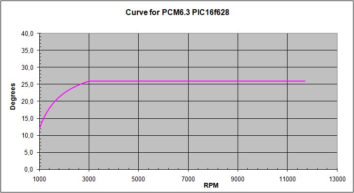

а по поводу зажигание у меня вопрос: какие углы вы выставляли в графике?? какой максимальный угол ???
На колоколе начало выступа 36 градусов (перепилен, в стоке 54 было), конец выступа 18 градусов (сток, его не трогал, чтобы можно было быстро поставить родной коммутатор простым перетыкиванием разъёмов), кривая - на картинке.

а при чем тут этот график?
17.07.2015 р. відповів для Gustav
Я тоже не понял написанное про кривую графика
Написал же выше - по всякому длинные болты крыльчатки впендюрили
На колоколе начало выступа 36 градусов (перепилен, в стоке 54 было), конец выступа 18 градусов (сток, его не трогал, чтобы можно было быстро поставить родной коммутатор простым перетыкиванием разъёмов), кривая - на картинке  http://www.moto.com.ua/forum/message-1547983/

Пожалста, обсуждать углы опрежения зажигания идите в тему про коммутаторы или создайте новую.
Здесь про РЕГУЛЯТОРЫ напряжения.
