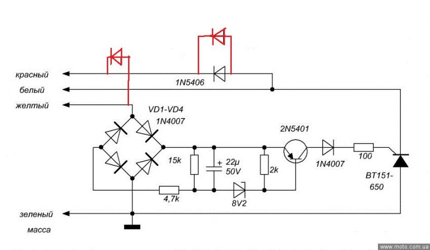

08.06.2010 р.
так может прокоментируете мой вариант?
а то у меня сомнения закрадываются, что диод со световой обмотки может нарушить работу РР или внести какие либо паразитные импульсы напряжения в борт сеть

08.06.2010 р. відповів для ELITE
Так я же комментировал тебе уже что это ерунда-идея в сообщении   02.06.2010 в 21:00 и  03.06.2010 в 09:00
Ты вроде бы всё понял и решил перепроверить что ли?
08.06.2010 р. відповів для Gustav
я понял но я немного о другом щас
понятно что будет работать второй диод с большей обмотки
но вопрос стоит так - на сколько в ней стабильное напряжение, и не вызовет объединение такое каких либо сбоев в работе РР
и не изменится ли при этом выдаваемое напряжение?
никаких изменений не произойдет. ни в лучшую, ни в худшую сторону.
Левый диод всегда закрыт, правый дублирует штатный.
Никакого смысла в такой переделке я не вижу.
стоп
по порядку
белый - середина обмотки
желтый - край
тогда получается что левый диод будет работать а правый (который дублирует штатный) будет закрыт
в таком случае по идеи я должен выиграть в увеличении напрядения на холостых (щас на 1500 об/м у меня идет 8-9В) до 13-14в, а также обеспечить больше мощности на питания в цепи постоянного тока (примерно на 10-15Вт), что позволит подключить ксенон к акуму не боясь его разряда, а также не беспокоиться об выгорании диода в РР из за перенагрузки
стоп
по порядку
желтый - край
наоборот.
