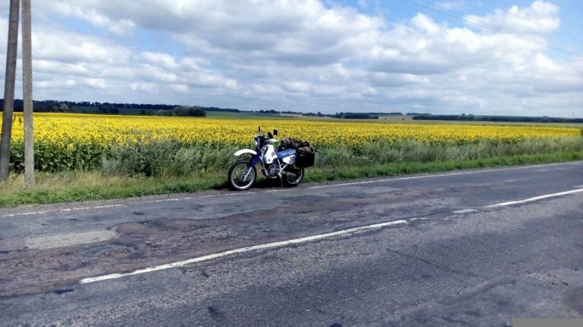

Ось так виглядає зараз.
+лед лампочка в фару. чесно кажучи - не сподобалася. на дальному - фокус є, а от ближній світить в боки, а в центрі чорна пляма.
+кріплення на телефон (навігатор)
+бак ацербіс на 16 літрів - тепер вже можна відїхати від заправки. Бак на DR350, але встав неначе рідний - уся заміна потребувала 30 хвилин, все кріплення-шлангочки в комплекті, додатково нічого не потребувалося. У ацербіса ще бувають баки на 20л і на 24л, але (імхо) то вже занадто.
Зараз найїбільші неприємності - кошик зчеплення. Диски - замінили, але сама корзина - роз#бана далі нікуди.
Ще достає тросик тормозу - за 500км перегризло до опльотки. Наче брав 150см, але мабудь короткий да й треба поміркувати як його завести.
Гарно став на багажнік луісовський м"який кофр. Проте, імхо, його хватить може на ще 3 поїдки і далі будуть перші дірки. Хочу рамки і люмінієві ящики. Взагалі люмінієві ящики це завжди ДОРОГО. Дуже. Якщо у Вас новий КТМ, або БМВ GS - повинні і такі ящики придбати 01_smile . Але у нас ціна на них впала - можна взяти на 3000грв (за одного бокового) більш-менш пристойного. Для порівняння - у фашистів ОДИН(!!) боковий зараз коштує 12000грв (за ці гроші у нас будуть обидва бокових, центральний і рамки, ще й на обмити пару тисяч залишиться!!). IMHO, має сенс взяти.
Що несподобалося у тряпчаному центральному кофрі - займає багато місця - треба специфічно залазити на мот і збільшує вітрлило. Якщо рука або нога заніміла - дуже великий шанс завалити.
Якщо коротко то процедура така: мот ставиться на бокову підножку, далі зажимаємо передне гальмо, опираємося на ліву руку і ліву підножку - злазимо з мота (або залазимо). В цій процедурі, вся гра - навколо вміння тримати баланс. Спочатку боявся, бо такий бегемот як я, може своєю вагою погнути що завгодно. Якщо так залазити-злазити, то стає абсолютно по х@ю: що на багажніку, висота моту, і який у Вас зріст - хоч "1,50м з кепкою" все одно залізете. Ну і бажано дивитися що під підножкую - щоб не провалилася в грунт.
Моя мета - розкидати все по кофрам та їздити зовсім без рюкзака. Таскати вантаж на позвоночнику - то не діло.

Файний мот. Скільки вже накатав? Як далеко їздив?
Їздив на зустріч - 243км в одну сторону (плюс ще може 10 по місту, бо рахується з центру) - разом 500км.
Ще по місту катав - думаю десь з 300.
Висновки:
1. "Мот високий - мені не підійде" - фігня. Я б навідь і вищого зараз взяв. Всеодно який кліренс, тут треба підбирати висоту від підножки до сідушки - щоб не сидіти як ембріон на спортбайку. От мені він трохи малуватий - сідаю посередині сідушки, бо зпереді незручно.
2. Для однієї людини - саме то. Маю ще трансальпа - не моє і не маю потреби.
3. Витрати бензу - засмучують, але ще можно якось терпіти (тут - 4л, в трансальпу 600 - 5л і то вже забагато).
4. Ходова - саме то. Їхав з 40км вночі через села на 40-60км/г, потім як повертався вдень - в мене очі на лоба лізли що я тут проїзжав вночі(!!), хіба що іноді привставаючи. На активу - однозначно було б горе 02_sad , а тут як по маслу.
5. Багажнік спочатку викликав скепсис, але "в бою" виявився досить таки функціональним.
Взагалі, якби honda xr125/150 були японці, було б мабуть ідеально. Але а) китайці - не можна рвати б) малі (виглядають якось іграшково, що розміри що пера в вилці і т.д.).
Зараз ось ліплю з нього "трансальп для однієї людини". Можливо постраждають позашляхові якості (великий бак що випирає - це не так добре для грунту, а більш для туризму, потім будуть рамки-кофри і т.д.)
Нічого поганого сказати за мот не можу, для однієї людини - дуже рекомендую. 18_good

vaclav модератор теми
24.07.2017 р.
+900км.
Як виїзжав з Києва - в пробці перегрів двигуна - мабудь в XC масляний радіатор не зайвий. Заодно перепалив провід до сигналу.
Змінено: 24.07.2017 р., vaclav
06.08.2017 р. відповів для vaclav
+450км.
Без несподіванок. Мої висновки про мотоцикл - не змінилися. 01_smile
Набір "тюнінга" (обвісу) - аж сам собі заздрю (чо я раніше 6 років був такий дурний і мучився в поїздках - все ж вирішується дуже просто, якщо поставити мету).
Читав про дуги - не радять ставити, бо тоді п..да рамі. Нагадую, що я свого джебеля споряджую для туризму. Для уживання як звичайного ендуро - вони принципово зайві.
PS: пишу "+ххх км" - тільки про дальнобої, тобто що накатав за вихідні, повсякденне - не враховую.
