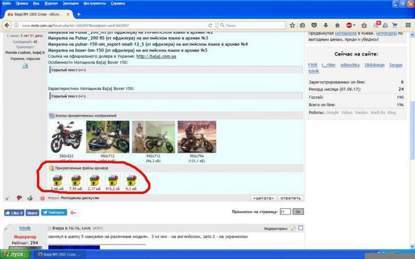

закинул в шапку 5 мануалок на различные модели.  3 из них - на английском, зато 2 - на украинском
12.08.2017 р. відповів для tsinik
Отлично, здорово, что есть мануалы! Только скачать не получается - ссылок вроде нет. Или я не там ищу... Подсобите понять.
12.08.2017 р. відповів для Sobrat
не вопрос. шапка - первый пост в теме. на прикрепленном рисунке красным обведены архивы с мануалками. тыркаете на них мышом - они и загрузятся

За мануалы спасибо! Жаль что они не сервисные, а юзерские.
