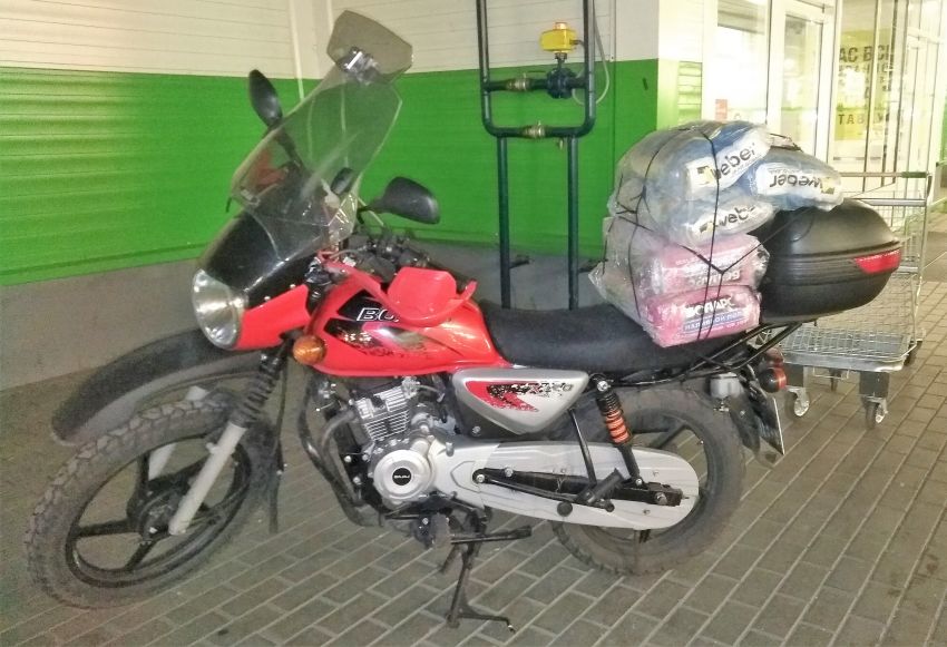

18.04.2019 р. відповів для Oley
Конкретная конструкция....Слов нет. Хотя нужны ли такие большие откидные полки? Когда на перевалке металлолома работал, то выудил из вагона старый багажник с полочками. Посрезал половину и приладил на свой ЗиД Пилот. Так и сейчас тарахчу с ним. Доволен как слон. Прицепил пару канистр без верха и в грибной поход.
Второй такой же уже в скупке лома выменял. Техники еще нет, а багажник есть. Но. Тут признаюсь, что целил на Ебрика. Но за такую цену пущай Ямаха лесом идет. На Боксера переиграл. Сам голову ломаю о багажнике. Я грибник. А поляна за 50 км. Может эти штатные приблуды из каталога заказать ( типа подставки для ног ) и к ним прилаживать. Или плюнуть на все и самому изобретать.
Если интересно, то на ю-туб канале  Densais глянь ролик " Обзор моторного крейсера "Единорог"". Ничего из наворотов нет, но мне нравится.
Потом где то в папке МОТО есть реклама мексиканского багажника на Боксер. Сьемная платформа на багажник и пассажирское место. Причем снимается за несколько секунд. Я бы кинул ссылку , но в смартфоне клавиатура для пароля другая.....Или подожди пока домой вернусь.

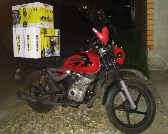

19.04.2019 р. відповів для Oley
https://www.youtube.com/watch?v=suubQ7VlwMo&list=PLaafhMmB1wyffFSPj6jxAlURCLwsmn3BZ&index=217&t=0s
Привидение с мотором
19.04.2019 р.
19.04.2019 р.
На всякий случай продублировал. Вот эта мексиканская хреновина мне понравилась. Только как такое заказать???
Но "противоугонка" меня убила))))
