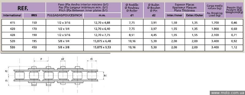

Мде я то думаю откуда у всех такие скорости... Ну скидка на то что у меня 49сс подсчетал количество зубьев на звездах передняя 13 задняя 47 12_cray  Надо бу ставить перед 14 зад 42 вроде так советуют посмотрим на сколько вырастит скорость 06_question И очередной глупый вопрос как узнать цепь и звезды на сколько 420 или 428???

Прекращай со своими очередными глупыми вопросами!У тебя и так звезд мало... жмут?
ПОИСК рулит - ввел "420 428" и постов с обсуждением цепей хоть отбавляй...
  Вот таблица по маркировкам цепей. Посмотри размеры и замеряй штангелем свою...
  P.S. Посиди на досуге почитай ветку, постепенно прочтешь всю и вопросы отпадут сами собой...
