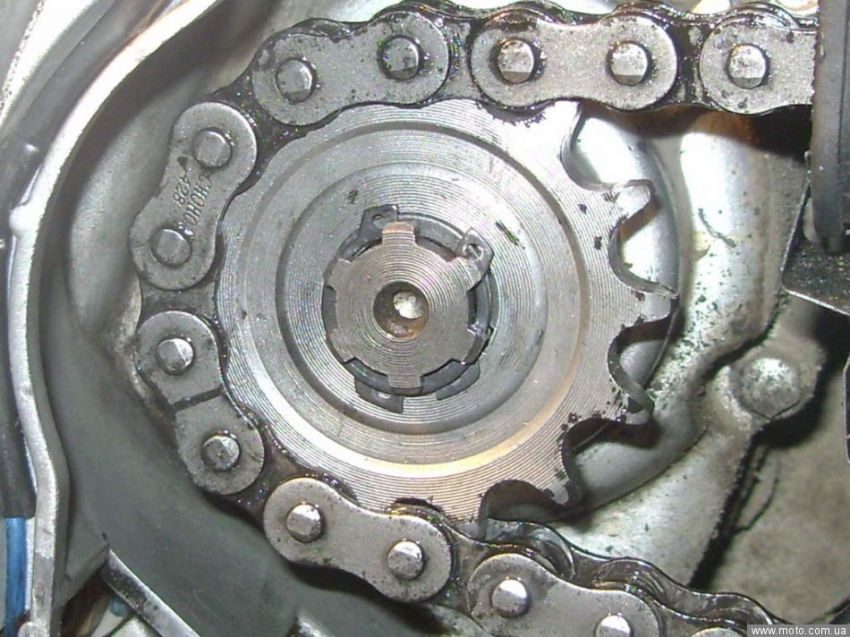

у меня имеется звезда с 14 зубьями, но есть небольшие сложности с ее установкой,  а имено то, что "шпонка-шайба" для звезды с двумя дырками на эту новую 14 зуб. звезду не налазиет, вот фото:
Знакомый один посоветовал тупо дырки побольше в этой шайбе рассверлить, чтобы болты доставать до дырок в звезде начали.
А может есть какой-то вообще другой спопосб крепления этой новой звезды на вал, но используя что-то другое, а не эту стандартную шайбу?
20.05.2012 р. відповів для mjet
Тела шайбы мало, рассверливать некуда. Лучше просверлите в звезде два новых отверстия (учитывая угол) и нарежьте резьбу. Будет надёжно.
у меня вообще нет такой шайбы с дырками.простая стоит и стопорное кольцо и ни каких болтов 06_question
lizard-yamasaki
Где бы взять такое кольцо? Как оно хоть выглядит-то?
В любом магазине, специализирующемся на продаже винтиков - шпунтиков.
спасибо за фото!опередил.также и у меня 01_smile
