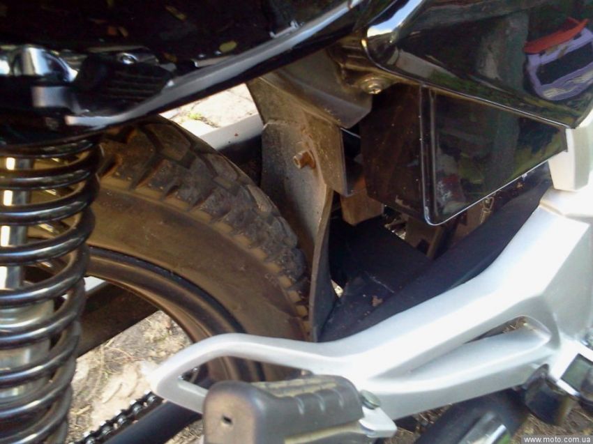

Прикупил сумку на бак.В прошлом сезоне начались дальние вылазки и вот решил приобрести.Форумчане посодействовали в поиске.

брызговики родные? Особенно задний интересует

13.02.2013 р. відповів для NAYOMNIK
Передний вырезанный из ЗИЛовской камеры и прижатый родным-пластиковым,а задний-просто стоковый такой и есть.Единственное я его пластиковое крепление когда то сломал по неосторожности и сделал новое опять же из ЗИЛовского,только уже флипера.Кто знает,наверняка заметит блестячие болты на креплении.В стоке их по одному с каждой стороны  крыла.А на маятнике тоже из флипера вырезанный.Только плохо видно.На новом моте сделано точно так же.Теперь маятник грязью не закидывает.

14.02.2013 р. відповів для abazoffka
У меня только один вопрос, не потрёт ли сумка краску на баке? Да и слабые крепежи у баков. У меня когда-то заднюю опору бака вырывало просто на плохой дороге...

14.02.2013 р. відповів для Wicker
Игорь отписывался,что есть немного.Клеил под неё "хребетик".Я буквально только что закончил окончательную установку.Пришлось пару ремешков ушить.Стала как вкопанная,с места не сдвинеш!По идее конечно не должна тереть,но практика естественно покажет.По поводу крепления бака,думаю всё будет хорошо.Крепление не подводило.Приходилось эндурить с полным(а это по горлышко 13литров)всё в порядке.Будем надеяться на лучшее.Да и грузить сильно не собираюсь.Сейчас конечно попробовал почти на полную,дабы удостовериться в её вместительности всех ранее возимых принадлежностей.Влезло всё,даже то что не нужно.Удобная вещь!Магниты держат хорошо,а места,где пряжки,удачно расположились на моей форме бака.Хлястики закрыли место прилегания.
