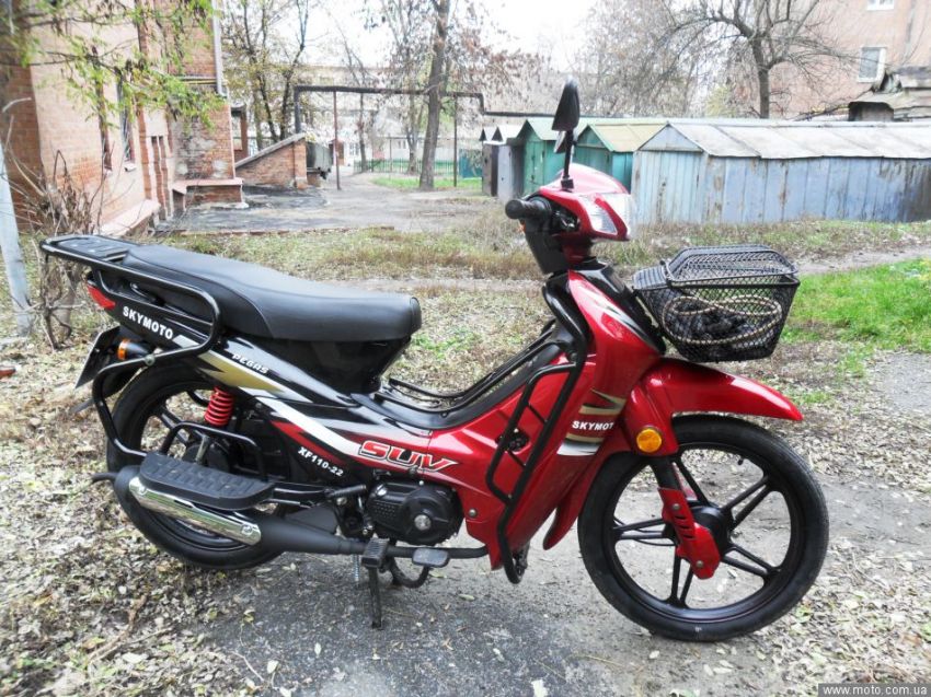

А чого ви багажник робите консольно? У мене заводський, займає половину сидіння - вирішує зразу і жорсткість і кріплення бокових сумок.
Задньому пасажиру не заважає, для розбирання знімається тільки верхня частина(бачите болт біля поворота), витримує мішок цементу чи цукру, правда задок носить - треба для рівноваги на передок кілограм 20-30 кидати.
Змінено: 20.02.2015 р., User
20.02.2015 р. відповів для User
У меня сломало багажник как раз там, где у вас начинается площадка, на стыке двух горизонтальных труб. Это слабое место и однозначно консоль. Это место и усилено у меня косынками и прутом внутри трубы. У вас та же конструкция, площадка на консоли, вы просто ещё длительно не грузили его, одно дело пару раз мешок сахара перевезти, а другое дело тысячи километров отъездить с 10 килограммами по нашим дорогам.
Змінено: 20.02.2015 р., Wicker
20.02.2015 р. відповів для Wicker
Не зовсім зрозумів де ламається: спереду чи ззаду?
ПРобіг 10 тис. км, без 10-20 кг на багажнику я їзджу дуже рідко(90% - це овочі з дачі або велика валіза на рибалку)
Нижня горизонтальна труба кріпиться двома болтами з обох боків до рами. Правда вантаж у мене завжди знаходиться на сідлі а не на краю багажника, там хіба що сумка з ключами і насосом(кілограм 7).
Консоль там тільки сам задок десь 25 см.
