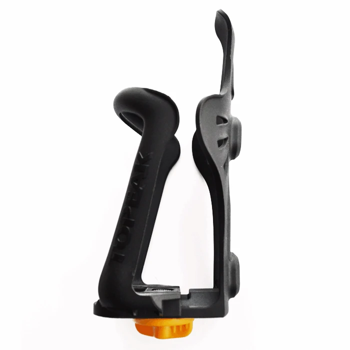

Ну и про кронштейны под бутылки - ты видел у Вас в магазине наверное простенькие кронштейны -не регулируемые? а эти кронштейны - регулируемые, на АЛИ тоже были простенькие, они вообще копейки стоят.
На всех машинах что были у меня, на всех мото - возил в обязательном порядке - вода минеральная или кипяченая, и обязательно хотя бы небольшой запас бензина, - НЗ - неприкосновенный запас, а почему же на Eve нельзя всё это возить?
И про Африку - Юра, я тебя постарше, и я на грани сахарного диабета, бывает такой сушняк во рту, а надо то всего пол-глотка и я опять в форме, да и простому смертному глоток воды в жару не помешает.
посмотри как работает регулировка
[url=http://radikal.ru/fp/it0x6jqkl7cx6]http://s019.radikal.ru/i614/1709/9d/db081b5e7d97t.jpg
