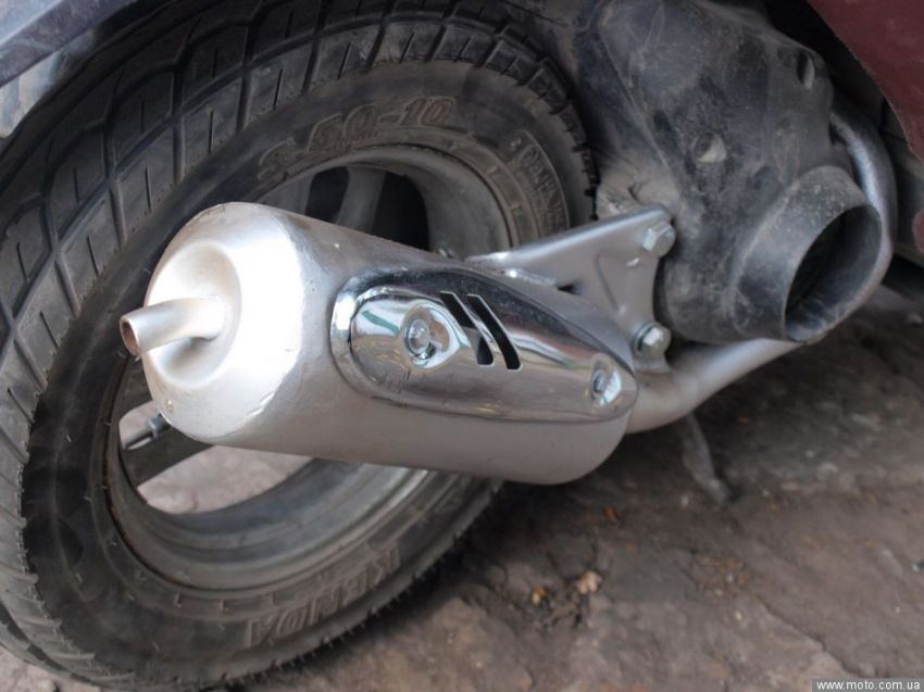

Вот, что у меня получилось -  (Хромированную накладку поставил с тайваньского глушака):
Сегодня слегка прокатился с новым старым глушаком.
Отличий в звуке между тайванем и стоком - не обнаружено. Глушак, который был у меня в загашнике (резанный и чищенный не мной) - глушил звук похуже. Потери или приобретения мощности двига - тоже вроде необнаружено.
У меня создалось впечатление, что двиг со стоком греется сильнее. Но для осени - нормально.
- классно, уже даже и покрасил. Краска специальная, огнеупорная?
400* по Фаренгейту (около 210*С) - вроде не горит (полчаса езды по трассе выдержала).

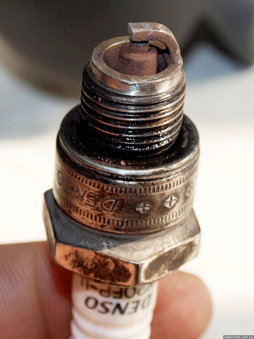

24.09.2012 р. відповів для AlekseyT
Гляну завтра на цвет свечи.

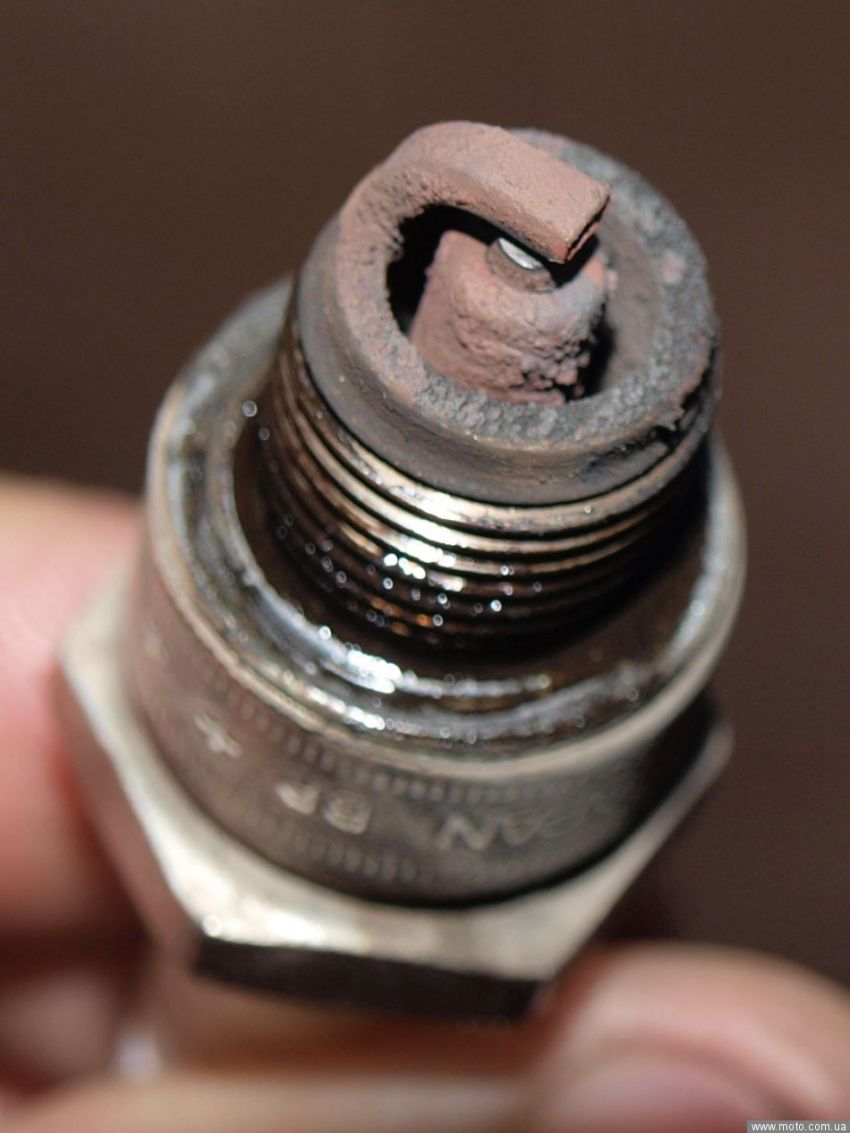

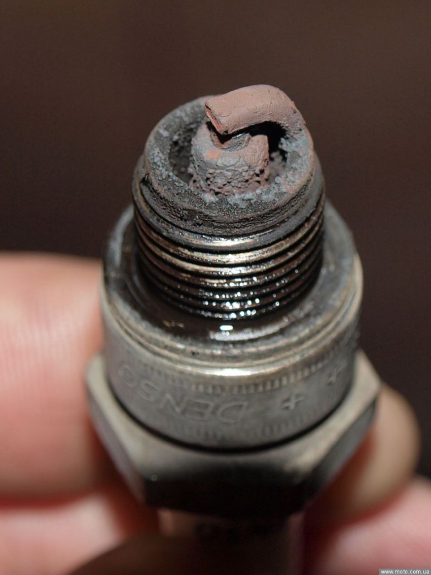

Вот, что получилось:
Состояние выкрученной свечи:
Вычистил всю каку, посмотрю, что будет дальше.

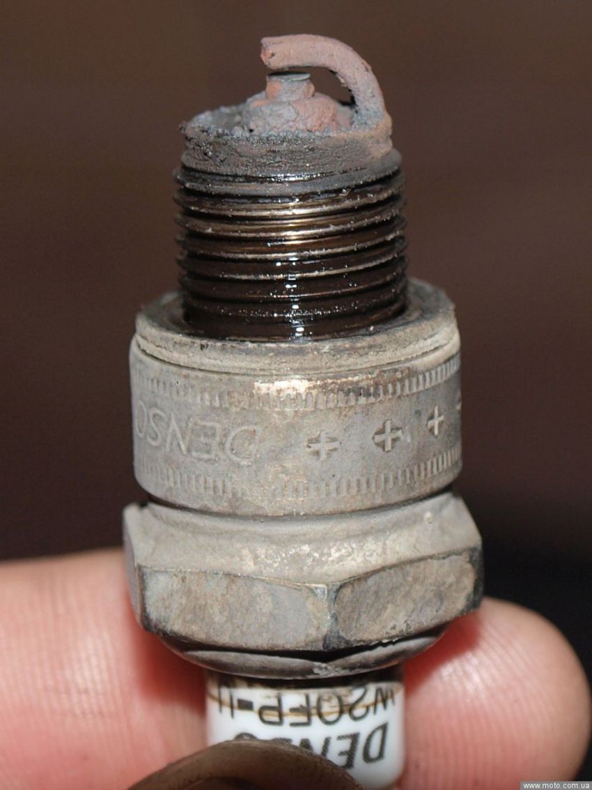

Состояние чистой свечи такое:
Масло - синтетика ХАДО. В бачок не лью. Расход 1 литр примерно на 1200 - 1400 км.
Змінено: 24.09.2012 р., AlekseyT
Мне кажется свеча у тебя холодноватая (по этому и обросла караломи и полипами).Следов нагрева до рабочей температуры не видно.
In GOD we trust
24.09.2012 р. відповів для ratman
У меня свеча стоит Denso W20FР-U
Если верить бегемоту01_smile, то W24 - аналог NGK B8, W22 - аналог NGK B7. Следовательно W20 - аналог NGK B6.
Я так понял, что мне нужна свеча Denso W16 или NGK B6 (NGK B5).
Верно ли я разобрался в маркировках?
А по цвету очень похоже на топливо некачественное-красноватый нагар.

sanekyoo
25.09.2012 р.

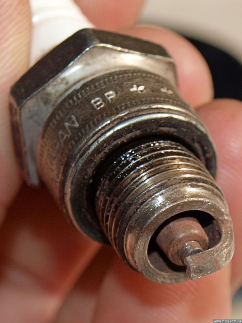

а мой замер нет 03_biggrin
вытаскиваю....
беру в руку...
иииии фото.
смесь богатая, я балдю 08_lol
но видно, что за черным есть немного красного, или старое или при долгой езде на максималке, выгорает.
Алексею посоветую моменять масло, знакомый ремонтник не доволен последний год хадо, или много подделок или такое оно г...
он тоже показывал похожие свечи после хадо на различных мопедах.
он перешел на ликимоли.
а я как обычно не изменяю эльфу 18_good
