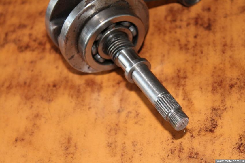

Коль,в общем сделал как ты и говорил,снял 4мм и сделал шайбу толщеной тоже 4мм.Я уже собирал двиг,катался на скутере,но всё же постоянно сидело сомнение-"А вдруг человеку отдам скут,а у него продавит паука???"Вот что бы совесть не грызла,опять разобрал двиг и доделал всё по совести. 03_biggrin
Ооо,нифига себе!Не смотря на свою тягу что-то покурочить,ни разу не додумывался до этого!А это шайба там или такая проточка?
12.11.2012 р. відповів для Pit_Stop
Жень,это шайба,толщеной 4мм.Эти же 4 мм снято с места на валу,куда паук упирается.Это сделано для того,что при толстом вале (14мм),необходимо снять с упорной части вала с 20 до 15,6 (под сальник на 15,6),а между 14мм и 15,6 очень тоненький буртик получается.Со временем может паук продавиться в этом месте и ослабнет гайка крепления вариатора.

Ясно.Но идея,конечно,грандиозная.Хочу по свободке поиграться с убитым валом и изменить ход до предельно возможного,под 90-й горшок от Лиды со сфрезерованой верхушкой...Поставить шатун от кубатуры и запихнуть этот винегрет в сток мотор.Может кубов 80 вытянуть удастся... 06_question
Змінено: 12.11.2012 р., Pit_Stop
Я чёт не понимаю,как на стоковом валу ты будешь увеличивать ход???Ну шатун то перекинуть можно (хотя на стоке палец нижний шатуна по диаметру разный),эта проблема решаема,но вот сам ход как изменить,версий нет.Ведь в стоке на ДИОвском валу ход по моему 41,4 ,а на ЛИДовском 49,6.Разница 8,2мм.Мне кажется не реально.
Когда то были у нас по этому поводу здесь дискуссии.Много башкавитых форумчан было задействовано,но всё таки пришли к выводу,что реально поставить ЛИДовский вал и поршневую на ДИОвский мотор,только с глобальной перереконструкцией.То есть заниматься этим смысла нет.
Или у тебя какие то свои соображения???Ты уже всё продумал???
Я тоже гнался за кубатурой,но пошёл по наименьшему сопротивлению,поставил на своего ТАКТа 30 двиг ЛИД 90.

Серёг,я не гонюсь за кубатурой,я сам на таком езжу,ты знаешь:
Тут просто интересно собрать такой мотор и посмотреть,как он будет работать.Цифр я тебе не назову,но концепция есть:взять убитый вал,срезать щёки и выточить другие,приварить аргоном к цапфам,потом проточить посадочное под шатун от лиды 90-й (угадать так,чтобы шатун+горшок 90сс в НМТ попадал как раз на открытие окон),а потом дело техники.

Развивая твою концепцию,вставлю и я свой пятак,думаю что мое мнение пригодится...По валу:Думаю что варить аргоном шейки это не лучшее решение...Я бы сделал немного по другому,а именно:взять старый вал с 27й Дио с хорошими живыми цапфами,распрессовать вал.Далее на токарном,в центрах,срезаем маховики.Далее берем вал с НФ-05,распрессовываем,опять же в центрах протачиваем маховики до необходимого диаметра(попутно я бы расточил в картерах кривошипную камеру до максимально возможного диаметра,и протачивал бы маховики согласно этого размера).Затем протачиваем маховики по толщине-чтоб собранный вал влез по ширине в картера,так же можно отказаться от шайб на нижней головке шатуна-этим мы выиграем еще пару мм толщины маховиков,что актуально в плане посадки нижнего пальца шатуна.Вероятно придется фрезеровать со внутренней стороны маховиков-там где выборки под балансировку(поскольку я сейчас просто размышляю-точно ксазать не могу...).Далее-самое интересное:обрезаем родные(Нф-05)цапфы с маховиков-оставляя на маховиках посадочные под коренные.Затем сверлим насквозь и растачиваем данные отверстия например до диаметра 16-17мм.Теперь берем цапфы с Аф-18,и протачиваем их (со стороны где раньше были маховики)до диаметра расточенных отверстий в маховиках +допуск на горячую посадку(протачивать лучше с припуском,а потом шлифовать на круглошлифовальном).затем нагреваем маховики и на горячую запрессовываем цапфы.Далее сборка вала,и так далее...Цилиндр с НФ-05 по шпилькам совпадает с картером Дио,по диаметру юбки тоже особых проблем не будет.В общем идея ясна?Потребуется конечно оборудование и тот,кто на нем работает.

Ну я тоже не собирался лепить цапфы в стык к щекам вала,но твоя идея ещё более конструктивна:она практически полностью исключает риск разбалансировки и сводит на нет вопрос с "угадыванием" хода под поршень.
