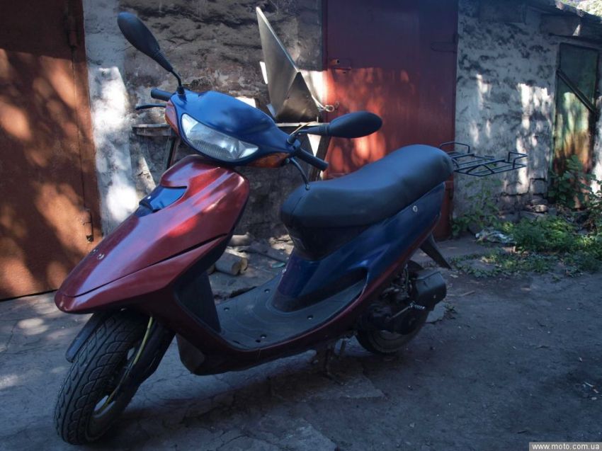

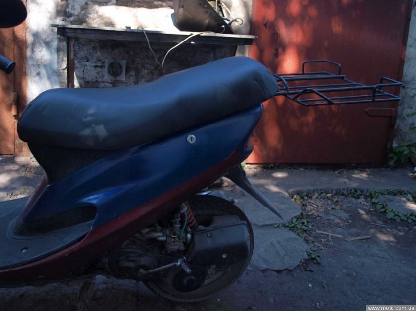

На этой неделе выдалось немножко времени для творческой работы:
1.- Снял свою сидушку (с 30-го такта) и достал с загашника пластиковый скелет сидушки от 24-го такта:
2.-Чуть-чуть обрезал, чуть-чуть добавил:
3.- Усилил, обработал края феном, для соединений использовал заклепки с шайбами, кое-где пропаял, кое-что подрезал.
Родной пенополиуретан разрезал на 2 части (полностью на передок и чуток на новый задок).
Промежутки выложил обычным поролоном (ну не было в загашнике еще одного пенополиуретана02_sad):
Минуя промежуточные выкладки получено:
Змінено: 02.09.2012 р., AlekseyT
03.09.2012 р. відповів для AlekseyT
Задумка конечно хорошая,но вот давление от веса сидока будет на пластик у заднего фонаря.Думаю будут проблемы.
In GOD we trust
03.09.2012 р. відповів для ratman
Нет.
Давление от веса седока воспринимается передней родной частью багажника.
Пластик сидушки опирается на него (не край сидушки, а пластик в районе бывшего замка (массивная часть)).
