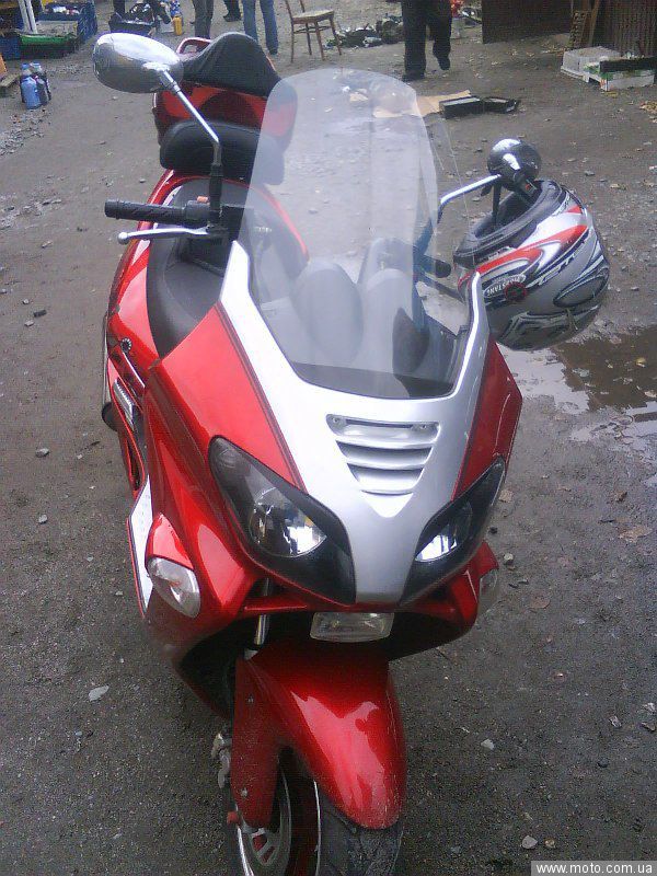

Дали мне номер мастера под Киевом, который выгибает стекла из орг. стекла! Делает как родные, так и поболее (любых желаемых размеров) Цена за выгибание 250грн + стекло ваше! Стекло можно купить и у них, говорит хорошее не китайское! Стоимость самого стекла будет порядком 80грн!
Хочу себе сделать по высоте на 5см больше, и шире на 5см вверху!  Корму интересно, могу дать номер!
п.с - его работа
Змінено: 18.10.2011 р., Speedy
18.10.2011 р. відповів для Speedy
давай номер, а там подумаем 01_smile
