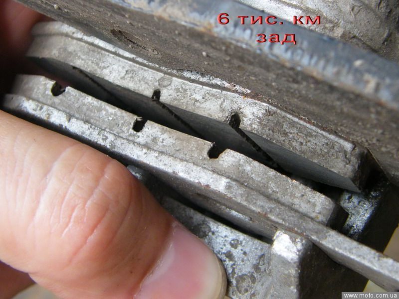

Привет мотобратьям :-))) Скажите такую вещь .... когда надо менять тормозные колодки .. пробег 6000 км. !!! ???  20_drinks

19.12.2011 р. відповів для Tigerer
Так по ним же видно на сколько они стёрлись...у меня на 150тке старой,был пробег 8000+ были идеальные
Запитання на форумі іноді дивують...
Ну ось порівняй і скажи, які з цих колодок міняти, а які - ні:

19.12.2011 р.
У меня около 3 мм .. вроде должны ещё побегать пару тысяч :-))) Спасибо !!!!

20.12.2011 р. відповів для Tigerer
там ообще-то видно степень их износа, не поленись, наклонись, да посмотри 17_wink  если стираются наискосок, то на 6000км где-то уже пора менять. Но вначале нужно взглянуть. А то задаешь вопрос форуму, а тут кто-то за пару тыщ стирает, кто-то качество другое юзает, а кто-то вообще задними не пользуется...

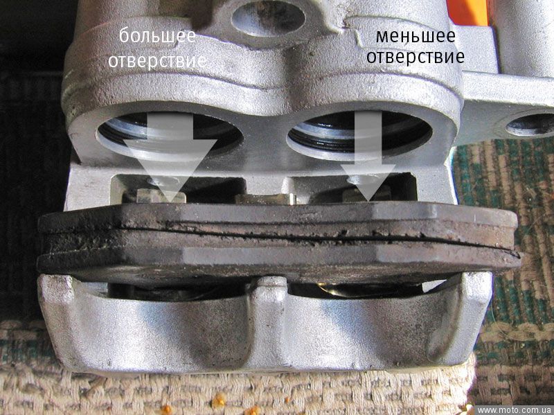

20.12.2011 р.
Кстати а почему они стираются на искосок, я думал эт у меня только глюк тормозов  61_punish

20.12.2011 р. відповів для shiha_jr
не единожды обсуждалось уже. Вымывал полностью до блеска поршеньки суппорта, разрабатывал таким образом, чтобы они выходили синхронно, все равно через некоторое время один поршенек вылазит больше другого 27_dash
20.12.2011 р. відповів для SergioStreet
Это проблема направляющих суппорта,а не поршней!
20.12.2011 р. відповів для bikersss
то что поршни выходят не синхронно ни о чем не значит получается?
как ты проверил, что эти именно направляющие?

21.12.2011 р. відповів для SergioStreet
Я у себя верхнюю сделал плотно,а нижнюю втулку сделал из капролита.Суппорт стал ровно и износ теперь равномерный.И торохтения полностью исчезло.
