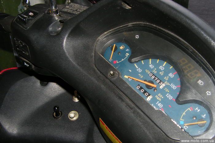

Я замінив головне світло на два лінзоблоки з ксенончиком і всі дрібні лампочки на діодні. Ну да, ксенончик з дешевих, а як інакше? З "нормальним" світло затягне на 20% вартості "мопеда"...
І, якось вночі, проїхавши години 4, на заправці не зміг запуститися від акумулятора на 7Ач. Добре, що їх у мене тоді було два.
Тепер у мене на кожну фару по окремому вимикачу врізано (на фото). Зазвичай вистачає однієї фари. На вибір: права або ліва. І тоді не вижирає акумулятор. А якщо потрібно - можна дві врубити.
Ось, проглянь мої старі пости - там детально:
- про діодні лампочки: http://www.moto.com.ua/forum/topic-247732/message-1055866/#1055866
- установка лінзоблоків: http://www.moto.com.ua/forum/topic-247732/message-1048195/#1048195
- відгук по ксенончику: http://www.moto.com.ua/forum/topic-247732/message-1050107/#1050107
Ну і власне "колгосп-тунєнх" (тумблери і цифровий вольтметр):
