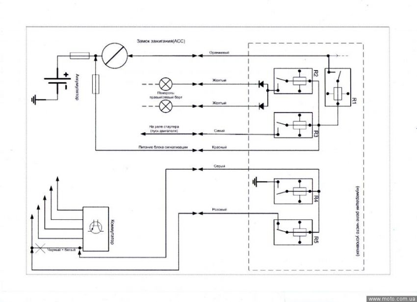

Охранная сигнализация VIPER
Активирование охраны
Аварийная проверка
Антиналет
Локализация, паника
Предупредительные сигналы
Остановка двигателя с пульта
вернется в режим охраны.
Работа реле системного блока.
R2 - Включается:
R4 - Срабатывает:
