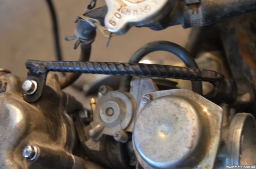

Всем огромное Спасибо, за помощь!!!   20_drinks  20_drinks  20_drinks
Отдельная Благодарность «r02» за настойчивость!  18_good
Вылечилось, заглушкой пускового обогатителя (старый от 50ки.)!
Теперь летает по грунтовке не хуже чем по трассе!    57_sunbespectacled

C электроникой закончил, поставил фишку под новый коммутатор, старую не обрезал, просто врезался в провода и старую заизолировал, может ещё пригодится. Чернобелый провод пустил на датчик холла плюс врезал ещё провод для дополнительного тумблерра на замыкание с массой. Вроди все работает, скутер глушится кнопкой, но в коммутаторе была проблема или нет пока сказать не могу, на выходных поезжу потестирую и тогда все станет ясно. Когда врезался в датчик холла то увидел что там два провода, один зеленый второй черный, врезался естественно в черный. Странно, я что то думал что там один провод должен быть а не два, зачем массу с датчика пускать через отдельный провод?  06_question
