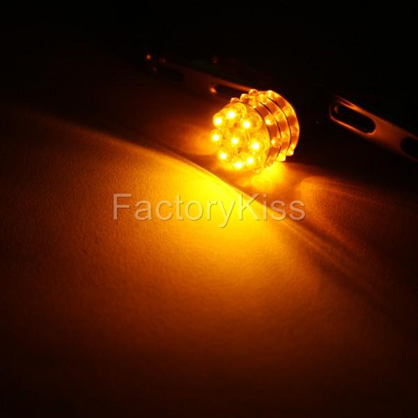

Решил обзавестись заменой стоковых ламп. Вот хочу посоветоваться, тапком не бить 01_smile
Что запланировал:
1. Зад. габариты известной гибкой лентой, под плафон (красная)
2. Залний стоп - SMD 13-светиковый в каждую
3. Повороты. тут посоветуйте:
такие во всех четырех
или их на перед, а сзади - такие (ведь структура пер./зад. поворотов разная)
4. Передние габариты:
какие лучше подойдут в Торнадо? по излучению, и вообще, влезут ли?

На первых двух фотах очень хорошие лампы, их и бери, они как минимум заменят штатные лампы, а то и поярче будут(гораздо).
Габарит на первой фоте полностью подойдёт и его хватит с головой, лампа на второй картинке может не влезть, хотя она покруче будет. Только вот цена вопроса, наверняка кусается. 06_question

ну хоть кто-то ! :0 спасибо  20_drinks
если не против, продолжу..
С габаритом решили, со стопом тоже. Повороты - за зад влезет та лампа (из первых)? будет ли она адекватно работать в разних поворотах.
Про перед я не сомневаюсь, туда она то в самый раз..
цены 10 у.е. за Пару - повороты, задние фары. Габарит тот что мелкий - 2, тот что поболе - 2,95. Но, все таки, наверное не влезет 02_sad
Кто "общался" с габаритами - сколько у нас там места? по длинне лампочки.

по длине и первая и вторая влезут и места ещо будет.
